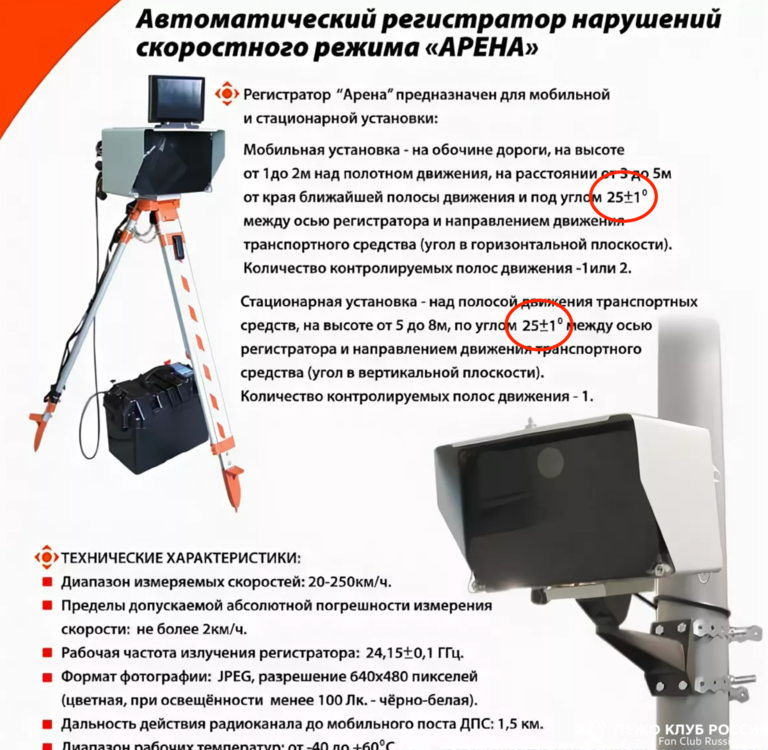

Grizzly Опубликовано: 18 августа 2021 Поделиться Опубликовано: 18 августа 2021 6 часов назад, chizhik_pyzhik сказал: ну камера фиксирует номер и марку авто, скорость фиксирует радарная часть )) Ну и при чём тут угол? Навскидку Ссылка на комментарий Поделиться на других сайтах Больше способов поделиться...
bandr Опубликовано: 18 августа 2021 Поделиться Опубликовано: 18 августа 2021 6 часов назад, chizhik_pyzhik сказал: а мы хорошо знаем как присваивается категория трассы и по каким условиям назначается ограничение на определенные участки таких трасс? нет )) категоризация и прочее есть в ГОСТах 36 минут назад, Grizzly сказал: Навскидку Они разные, Федь, радары эти Если б так жестко было б не стояли повсеместно по подмоскве гранты и бусики художников-передвижников ЗЫ и я вот уже второй штраф с краснохолмского моста словил за 82-83, хотя по городу стабильно ограничитель 80 Ссылка на комментарий Поделиться на других сайтах Больше способов поделиться...

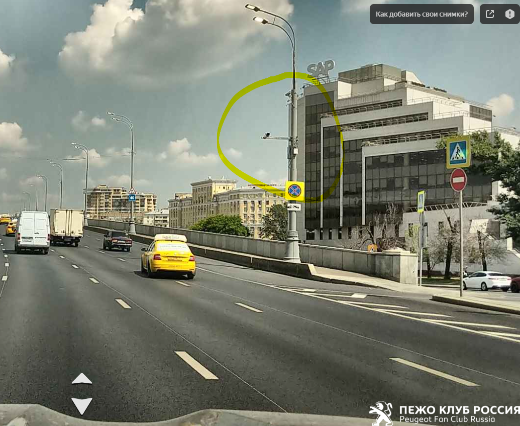

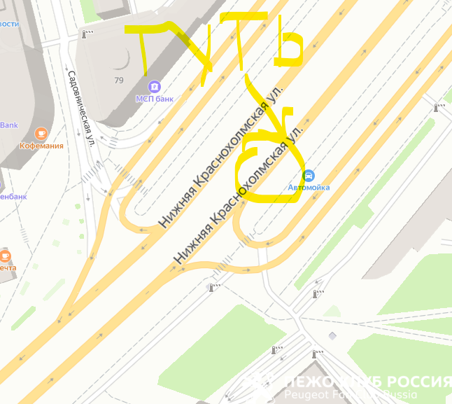

Grizzly Опубликовано: 18 августа 2021 Поделиться Опубликовано: 18 августа 2021 1 час назад, bandr сказал: Они разные, Федь, радары эти Да эт понятно. Но угол расположения любого радара напрямую влияет на его показания, и должен быть указан в зксплуатационной документации того или иного комплекса. Это физика. Которую Чиж читает по диагонали)) 1 час назад, bandr сказал: ЗЫ и я вот уже второй штраф с краснохолмского моста словил за 82-83, хотя по городу стабильно ограничитель 80 Погодь! Это чтож получается? Ты пилишь 80 по спидометру (предположим, 78 в реале), а фотка приходит на 83? Ссылка на комментарий Поделиться на других сайтах Больше способов поделиться...
bandr Опубликовано: 18 августа 2021 Поделиться Опубликовано: 18 августа 2021 25 минут назад, Grizzly сказал: Погодь! Это чтож получается? Ты пилишь 80 по спидометру (предположим, 78 в реале), а фотка приходит на 83? угу и даже знаю какая камера с одной и той же пришло Ссылка на комментарий Поделиться на других сайтах Больше способов поделиться...
