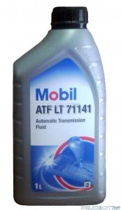

Вот это подойдёт точняк Mobil LT 71141
А вот и его спецификация с офицального сайта (во всех мануалах прописано именно это масло!!!)
Specifications and Approvals
Mobil ATF LT 71141 has the following builder approvals:
MB Approval 236.11 X
Approved ZF TE-ML 04D/11B/14B/16L/17C X
Approved VOITH TURBO H55.633636 (G1363) X
According to ExxonMobil , Mobil ATF LT 71141 is of the following quality level:
VW TL52162 X
Typical Properties
Mobil ATF LT 71141
cSt @ 40º C 37.2
cSt @ 100ºC 7.4
Viscosity Index, ASTM D 2270 168
Density @15º C g/ml, ASTM D 4052 0.85
Так что сравнивай и не рискуй
