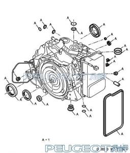

aminin Posted June 25, 2010 Author Share Posted June 25, 2010 Залез вчера под машину, нашел место где контрольная прробка. туда вкручен какой то датчик с двумя проводами. сама пробка белого цвета, квадратная почему то. вот думаю - может это какая то электронная система контроля уровня масла.. 1 Link to comment Share on other sites More sharing options...
icechieff Posted June 25, 2010 Share Posted June 25, 2010 4-х ступенчатый автомат?на твоих рисунках контрольная пробка стоитвертикально, под небольшим наклоном, а на самом деле он располагается ровно горизонтально, и там обычный шестигранник.... 1 Link to comment Share on other sites More sharing options...
aminin Posted June 25, 2010 Author Share Posted June 25, 2010 автомат походу 4-х ступенчатый да действительно именно в том месте где на рисунках я нашел датчик. а где там горизонтальная пробка, в какой стороне торчит? 1 Link to comment Share on other sites More sharing options...

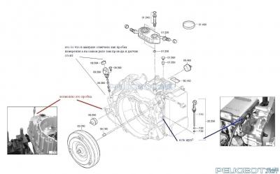

icechieff Posted June 25, 2010 Share Posted June 25, 2010 у правого привода, если сможешь выложить фото, я тебе отмечу.... сегодня звонил в сервис. сказали ремонт в районе 50-80 тыс.руб. 1 Link to comment Share on other sites More sharing options...
aminin Posted June 25, 2010 Author Share Posted June 25, 2010 фотку со своей пока не могу, вот по мануалам собрал.. 3 Link to comment Share on other sites More sharing options...
icechieff Posted June 25, 2010 Share Posted June 25, 2010 да, именно она 1 Link to comment Share on other sites More sharing options...

icechieff Posted June 26, 2010 Share Posted June 26, 2010 нашел картинку с более понятным расположение контрольной пробки. пробку обвел 1 Link to comment Share on other sites More sharing options...
