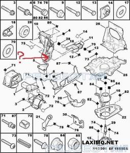

Ребят, извиняюсь что не в тему, не подскажите какой шифр у сайлента в нижней опоре двигателя, которая возле рулевой рейки? Порвался нужно менять, но не всю же опору в сборе....
8003201 Sasic

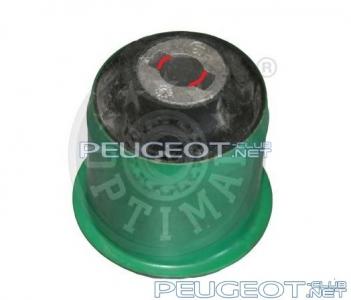

А я заказал сайленты фирмы Tork TRK0837, а в них центральное отверстие просто цилиндрическое, без выступов...Отметил красным.
А они встанут вообще туда?
Встанут,встанут, менять сам будешь или в сервисе ?
Планирую сам. Высверлю/выпилю старые, новые запрессую. Не совсем понятно,как себя поведет пружина. Думаю подстраивать стяжками. По результатам отпишусь. Ну и спасибо за ответ - поверю.
Изменено пользователем vito12
Высверливать не надо берёшь отвертку плоскую помощней загоняешь между посадочным местом и сальлентблоком , корпус то сайлента пластиковый, выковыривается на ура за пару движений.А вот запресовывать придётся попыхтеть.Да, и пружины можно не стягивать , достаточно подпереть вторым домкратом потом отпустить. Удачи !
Спасибо за советы, все они пригодились. Замена прошла успешно. Пока проехал мало и с ящиком инструментов в багажнике, поэтому об эффекте судить не могу. По поводу процесса скажу, что очень важно подобрать правильную оправку для сайлента. У меня была чуть больше, чем надо и гнула края, постоянно сползала. Еще момент - чтобы опустить балку еще ниже, можно снять стопор тормозной магистрали на кузове и тормозная трубка не будет натягиваться так сильно. В остальном - несложно. Думал, что столкнусь с проблемой установки кронштейна на место, но и тут все прошло гладко. Затягивал сайленты в кронштейне после установки колеса и опускания машины на землю. Для этого использовал разводной ключ (так как рожкового на 18 у меня не было) и головку с трещеткой. Все. Поехал кататься по кочкам! :music2:

А кто ни будь из форумчан ставил усиленные сай-ки от SW? Просто с оригинальными то машина очень жестко отрабатывает ямы задней подвеской, а с более жесткими расчитанными на больший вес каково?
:wacko: эффекта от замены - ноль...Аммортизаторы новые, сайленты новые...Там больше нечему бабахать! Но что-то все равно бабахает :(
Ну вроде о них и речь идет. Я так понял, в зеленом корпусе - это усиленные. Да?
Если нет металлических звуков, то это норма. На наших дорогах задняя подвеска 307 может ощутимо трясти и бухтеть. Передняя на подрамнике, да и вес спереди больше, поэтому и работает тише.
У меня обе бУхают - и передняя, и задняя! Везде все поменяно, кроме передних аммортизаторов. Хотя, наверное, смотря с чем сравнивать. Без субъективизма могу утвержать, что подвеска 307-го жестче акцента, цивика ферио, соляриса...А у вышеперечисленных моделей подвеска не из самых мягких...Правда, все они - седаны ))
парни, по поводу сайлента опоры двигателя, вот, уточнил. Нужен отмеченный стрелкой на картинке. Есть шифр отдельно на него у кого-нибудь?
8003201 Sasic
8003201 Sasic
да, уточню, нужную резинку отметил на фото:
хм...а картинку как нашел :) ...картинка и номерок часто вместе и рядом...какой vin машины ? я так понимаю нужен номер оригинального сайлентблока ?
