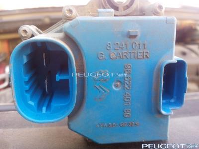

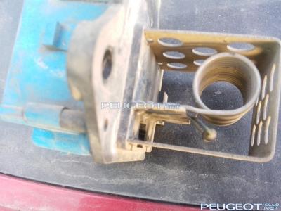

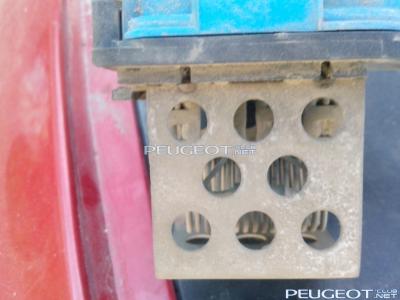

Подскажите, имеется пежо 307 2007г. рейстайлинг, возникла та же проблема с 1-й скоростью вентилятора (перестал включатся). Вторая скорость работает и при включении климата, вентилятор тоже работает. Снял реле вентилятора (фото прилогаю) и так думаю что тоже сгорел термопредохранитель (предохранители смотрел, целые). Хочу для начало, попробывать его заменить, но не пойму, как определить на какую температуру и ток нужен? Как определить?
Зарание благодарю за помощь!

Заменил термопредохранитель по известной технологии, поставил на 192 гр 10А. Первая скорость заработала!
