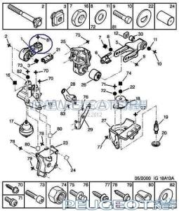

вроде бы определил причину стука (к ГУРу и рейке не имеет отношение) ...хорошо бы если так )...в общем как то полез осмотреть гофру идущую к BSI и случайно проверил крепление двигателя - разбит салентблок (на рис. выделено синим)

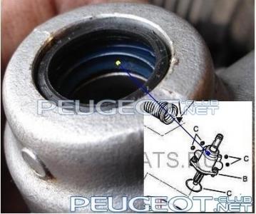

подскажите такой вопрос, на всех ли рулевых рейках семейства Peugeot сальник Corteco 01016544B 20x30x5\6, на схеме он не показан:
Думаю на схеме не обозначен, так как официально он не меняется...
ну я так понимаю тогда что один вариант и по идее он должен подойти по размеру?

по своему вопросу скажу сальник Corteco 01016544B 20x30x5\6 сел отлично, подпирается он не втулкой с обратной стороны а роликовый подшипник INA "буквы" ))) с него F - 208801.4 (MN), а так же манжета которая прикрывает пыльник от грязи 05004E - N.1 - ARDEPA >TPE
Дополнительно на вал я еще одел один не большой так сказать "капюшон" чтоб совсем грязь и вода не попадали туда...

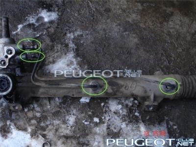

у кого есть схема всей магестрали гидроуселителя. у меня подтекает снизу на соединении трубок, а вот что там не знаю. или ризиночки или манжеты....
два отверстия которые не отмечены тут две маленьких манжетки, остальное что отмчено, принцип трубки как в тормозной системе типа штуцера
так выглядит еще на месте
то самое. именно второе фото. вот эти две дырдочки. че за манжеты туда втыкать? какой номер? продаются ли?
а потом там тоже резьба? тоже просто вкрутить?
не, они просто вставлены туда и на одной трубке шайба (на второй фотке ее видно) ею и одним болтом все это притягивается к корпусу крана. Манжеты помоему идут в ремкоплекте, но надо смотреть!
