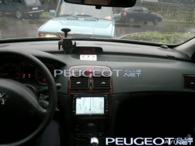

kopiemetatel Posted October 29, 2013 Share Posted October 29, 2013 я себе 2 DIN впихнул) мистери MDD-6270NV и все устраивает! правда с подрулевым так и не разобрался как соеденить) и без этого хорошо) • Широкоформатный сенсорный ЖК монитор размером 6.2'' • Совместимость со штатными кнопками управления на руле• GPS навигация• Совместимость с форматами: DVD/VCD/CD/CD-R/RW/DVD±R/RW/MP3/MPEG4• Воспроизведение WMA/JPEG файлов• Встроенный ТВ-тюнер: SECAM/PAL/NTSC• FM/AM/УКВ радиотюнер• Разъем для подключения USB• Разъем для карт памяти microSD• Полнофункциональный пульт ДУ• Четырехканальный линейный выход RCA• 2 видеовыхода• Вход для внешнего источника сигнала• Дополнительный аудиовход на передней панели• Видеовход для камеры заднего вида• Выход на сабвуфер• Максимальная выходная мощность 4 х 50 Вт ПО -Навител Навигатор:Высокодетализированные карты России в комплекте Трехмерная картография: трехмерные дорожные развязки и значимые объекты архитектуры Обширная база точек POI (АЗС, ГИБДД, рестораны, гостиницы, кинотеатры и т.д.) Мгновенная прокладка маршрутов любой сложности Бесплатные обновления карт и программ Link to comment Share on other sites More sharing options...
SerLex86 Posted November 4, 2013 Author Share Posted November 4, 2013 я себе 2 DIN впихнул) мистери MDD-6270NV и все устраивает! правда с подрулевым так и не разобрался как соеденить) и без этого хорошо) • Широкоформатный сенсорный ЖК монитор размером 6.2'' • Совместимость со штатными кнопками управления на руле• GPS навигация• Совместимость с форматами: DVD/VCD/CD/CD-R/RW/DVD±R/RW/MP3/MPEG4• Воспроизведение WMA/JPEG файлов• Встроенный ТВ-тюнер: SECAM/PAL/NTSC• FM/AM/УКВ радиотюнер• Разъем для подключения USB• Разъем для карт памяти microSD• Полнофункциональный пульт ДУ• Четырехканальный линейный выход RCA• 2 видеовыхода• Вход для внешнего источника сигнала• Дополнительный аудиовход на передней панели• Видеовход для камеры заднего вида• Выход на сабвуфер• Максимальная выходная мощность 4 х 50 Вт ПО -Навител Навигатор:Высокодетализированные карты России в комплекте Трехмерная картография: трехмерные дорожные развязки и значимые объекты архитектуры Обширная база точек POI (АЗС, ГИБДД, рестораны, гостиницы, кинотеатры и т.д.) Мгновенная прокладка маршрутов любой сложности Бесплатные обновления карт и программ проблем с размером магнитолы небыло? Все четко подошло? Link to comment Share on other sites More sharing options...
kopiemetatel Posted November 4, 2013 Share Posted November 4, 2013 выпилил планку которая делила два отсека... потом поездил по мастерским установки магнитол, думал там чтот насоветуют дельное... но кто то либо отказывался либо чесали репу и говорили что тут очень сложно с крепежом, много работы...я решил все проще, благо есть запасы паролона и путем подбора разной толщины и жесткости завиксировал намертво... чуток рамка шире, было бы желание то можно и новую сделать, но мне как то влом) и так все устраивает.конечно если бы кто помог с подключением подрулевого, хотя тоже не кретично) Link to comment Share on other sites More sharing options...
