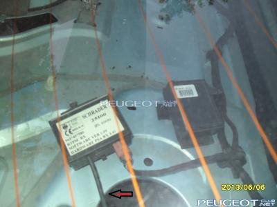

fas Опубликовано: 2 июля 2013 Поделиться Опубликовано: 2 июля 2013 Всем привет!!! Прошу помощи, появился у меня барабанный стук сзади, просмотрел всю ходовую,все нормально. Создается впечатление стука в барабане,не могу найти. Вытаскивал все из багажника, просматривал все. Сегодня снял полку,думал нашел проблему, а нашел еще один вопрос, стоит блочок, кабель обрезан,может кто знает что заблочок. Два блочка (на фото) болтались,приклеил, думал в них проблема,но увы...,проехался, стучит дальше.Раздражает очень,помогите, может знаком кто с такой ситуацией!!! Кабель с стрелкой обрезан. Ссылка на комментарий Поделиться на других сайтах Больше способов поделиться...

fas Опубликовано: 4 июля 2013 Автор Поделиться Опубликовано: 4 июля 2013 (изменено) Конечно тебе это не поможет, но всё же, у меня то же самое. и тоже облазил весь зад и ездил внутри, думаю ты понимаешь, так и не нашёл что это откуда это...Если найду, а я найду!!!!, обязательно отпишусь, спасибо! А что за блочок, может кто знает, по номеру нашел, на картинках тоже кабель обрезан, может он такой и должен быть, но интересно чем управляет? Изменено 4 июля 2013 пользователем fas Ссылка на комментарий Поделиться на других сайтах Больше способов поделиться...

crows Опубликовано: 6 июля 2013 Поделиться Опубликовано: 6 июля 2013 (изменено) название у этого блочка интересное )) вроде в фильме звездные воины какого то плохого героя так звали )))))) Изменено 6 июля 2013 пользователем crows Ссылка на комментарий Поделиться на других сайтах Больше способов поделиться...
fas Опубликовано: 6 июля 2013 Автор Поделиться Опубликовано: 6 июля 2013 название у этого блочка интересное )) вроде в фильме звездные воины какого то плохого героя так звали ))))))и название интересное и стук бесит, но появилась новая проблема, куда то ушел фреон, надо искать, в понедельник поеду, пускай ищут мастера этого дела. Где чаще всего бывают утечки, где искать в первую очередь. Ссылка на комментарий Поделиться на других сайтах Больше способов поделиться...

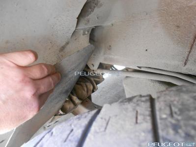

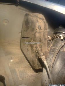

Тула607 Опубликовано: 7 июля 2013 Поделиться Опубликовано: 7 июля 2013 и название интересное и стук бесит, но появилась новая проблема, куда то ушел фреон, надо искать, в понедельник поеду, пускай ищут мастера этого дела. Где чаще всего бывают утечки, где искать в первую очередь.Посмотри крепление аллюминиевой защиты, мож отпрела где или саморез вывалился.Этот тросик у меня тоже болтался - колхоз рулит, сейчас сидит мёртвоа с кондеем...утечка была в месте соединения трубок (за водительским колесом),изначально уплотнительное кольцо через попку поставили (через эти вмятинки и травило) Ссылка на комментарий Поделиться на других сайтах Больше способов поделиться...
fas Опубликовано: 8 июля 2013 Автор Поделиться Опубликовано: 8 июля 2013 Посмотри крепление аллюминиевой защиты, мож отпрела где или саморез вывалился.Этот тросик у меня тоже болтался - колхоз рулит, сейчас сидит мёртвоа с кондеем...утечка была в месте соединения трубок (за водительским колесом),изначально уплотнительное кольцо через попку поставили (через эти вмятинки и травило)Привет, спасибо за фотки и советы, трос ручника у меня приколхозен намертво, есть мысль о колодках ручника, будет время вскрою. Протерлась трубка возле левого колеса, но ближе к центру колеса, запаяли на месте не снимая трубки, заправили и все ок. Скажи пожалуйста, какие амортизаторы у тебя стоят, не пробовал масляные? Что то жесткая у меня немного, извини что не в тему. Ссылка на комментарий Поделиться на других сайтах Больше способов поделиться...
Тула607 Опубликовано: 9 июля 2013 Поделиться Опубликовано: 9 июля 2013 Привет, спасибо за фотки и советы, трос ручника у меня приколхозен намертво, есть мысль о колодках ручника, будет время вскрою. Протерлась трубка возле левого колеса, но ближе к центру колеса, запаяли на месте не снимая трубки, заправили и все ок. Скажи пожалуйста, какие амортизаторы у тебя стоят, не пробовал масляные? Что то жесткая у меня немного, извини что не в тему.К сожелению или к счастью, понятия не имею...с момента покупки мозг не выносят, а вообще посмотри здесь https://peugeot-club.net/forum/topic/6310/page__hl__+%D0%B0%D0%BC%D0%BE%D1%80%D1%82%D0%B8%D0%B7%D0%B0%D1%82%D0%BE%D1%80%D1%8B#entry50008 Ссылка на комментарий Поделиться на других сайтах Больше способов поделиться...

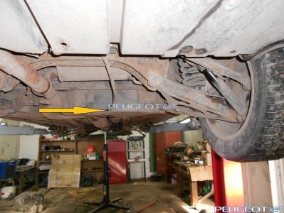

fas Опубликовано: 9 ноября 2013 Автор Поделиться Опубликовано: 9 ноября 2013 Добрый вечер всем, как принято, есть хорошая новость и плохая. Хорошая - нашел причину стука, баченок на горловине, если стучать по нему, внутри что то тарабанит и не слабо, очень похожий звук. Плохая новость - я не знаю как добраться, и устранить этот стук. Опустил сегодня бак, оглядывал два часа, вроде все спаяно намертво. Что может там стучать, как устранить сию пакость, тупо разрезать не хочется, спасибо! Ссылка на комментарий Поделиться на других сайтах Больше способов поделиться...
