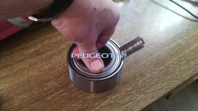

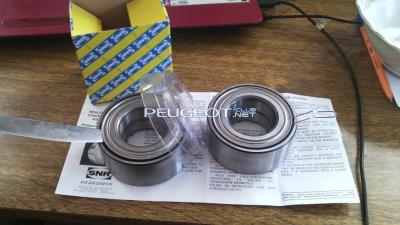

Nikey Опубликовано: 17 февраля 2015 Поделиться Опубликовано: 17 февраля 2015 (изменено) Прива ребзя, беда такая... пробег 133 тысячи км.Кароч, поддомкратил переднее колесо, подергал ручками... стук... приговор ступичным подшипникам (хм... странно, пробег-то не великий) Цены - шок 1500 -6000 руб!!! (февраль 2015г.). для сравнения - передние ступичные на десятку от 300 руб!Ладно делать нечего, руки в ноги и в магаз. Купил один подшипник EGT и один - SNR. (ну типа кто из них первый до финиша доедет) Распаковываю и получаю еще больший шок - они оба не герметичные! Потроха тупо железными пыльничками прикрыты и всё!!! ногтем поддеть пыльничек и оттудова видать смазку!!!... Смерть такого подшипника наступит через месяц, максимум - полтора!!! Я в трауре... вот...Хотел подобрать по размерам нормальные русские герметичные, но таких размеров в России не существует...КАК БЫТЬ...? несть продавцам обратно? но они по-ходу все такие...Чот буржуи совсем нас за людей не считают... Изменено 17 февраля 2015 пользователем Nikey Ссылка на комментарий Поделиться на других сайтах Больше способов поделиться...

Nikey Опубликовано: 18 февраля 2015 Поделиться Опубликовано: 18 февраля 2015 (изменено) SNR одни из лучших, в оригинальной коробке они же лежат. По железными пыльниками стоят нормальные уплотнения. да уж... нормальные... ... Я помница подшипник кондея менял, вот там нормальное уплотнение, а это всё понты... слева нормальный SNR, справа - нормальный EGT (типа латвия). Если б не надписи - их хрен различишь.Тест напильником показывает что сталюка одинаково крепкая у обоих. Изменено 18 февраля 2015 пользователем Nikey Ссылка на комментарий Поделиться на других сайтах Больше способов поделиться...
bendix Опубликовано: 18 февраля 2015 Поделиться Опубликовано: 18 февраля 2015 Так по жестянкой нормальное уплотнение.Если их так ковырять, то они точно месяц проживут Ссылка на комментарий Поделиться на других сайтах Больше способов поделиться...
Nikey Опубликовано: 18 февраля 2015 Поделиться Опубликовано: 18 февраля 2015 (изменено) Если их так ковырять, то они точно месяц проживутДык весь прикол в том что ничего я не ковырял.Так по жестянкой нормальное уплотнение.Ды где оно нормальное-то?!!!! Нож зашел спокойно как к себе домой. Зря вы на меня наехали, я вроде не совсем дебил чтоб пыльники гнуть. Люди в интернетах жалуются что после замены подшипник не долго ходит. Вот собственно и причина. Я так понимаю, изготовитель надеялся что железный пыльник будет работать по резинке, но извините, зазор-то там не хилый имеется! Даже если ничего не ковырять лезвие и бумага спокойно пролазят при сжатых внутренних кольцах.Нож я воткнул для наглядности.Поверьте мне, там необходимо только лишь герметичное уплотнение! Изменено 18 февраля 2015 пользователем Nikey Ссылка на комментарий Поделиться на других сайтах Больше способов поделиться...
bendix Опубликовано: 18 февраля 2015 Поделиться Опубликовано: 18 февраля 2015 (изменено) Тогда уж ковыряй дальше и поймешь, что жестянка не является уплотнением, просто как дополнительная защита, а под ней сальник уже Изменено 18 февраля 2015 пользователем bendix 1 Ссылка на комментарий Поделиться на других сайтах Больше способов поделиться...
Nikey Опубликовано: 18 февраля 2015 Поделиться Опубликовано: 18 февраля 2015 (изменено) Тогда уж ковыряй дальше и поймешь, что жестянка не является уплотнением, просто как дополнительная защита, а под ней сальник ужеСальник говоришь... Ну, ежели так, то хорошо. Кстати тугость вращения говорит что ты прав. Подшипники без сальников крутятся легко. Но почему тогда в зазоре виднеется смазка? Зачем смазывать полость между пыльником и сальником... Изменено 18 февраля 2015 пользователем Nikey Ссылка на комментарий Поделиться на других сайтах Больше способов поделиться...
AlexelA Опубликовано: 18 февраля 2015 Поделиться Опубликовано: 18 февраля 2015 Но почему тогда в зазоре виднеется смазка?Хуже, когда ее нет...Зачем смазывать полость между пыльником и сальником...Смазку туда просто выдавило при сборке... Ссылка на комментарий Поделиться на других сайтах Больше способов поделиться...
