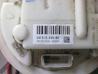

Filosof_CH Posted May 20, 2013 Share Posted May 20, 2013 Столкнулся с той же проблемой. По ВИН - фильтр есть. По факту - нет. От двигателя трубка идет в ланжерон и дальше вся магистраль уходит в бак. Снял крышку в салоне, залез в бак - все там, вместе с насосом и поплавком.Может, кто сталкивался с этой проблемой тоже? Ищу ответы на вопросы:1. Когда стоит производить замену этого фильтра в баке? На сколько км. он вообще рассчитан?2. Заменяется вся эта байда вместе с насосом и поплавком, насколько я понимаю, следовательно, можно ли попробовать просто прочистить сам фильтр? Он разбирается? До него можно добраться?3. Можно ли где-то взять новый фильтр отдельно? (если он разбирается)4. Имеет ли смысл врезать в саму магистраль наружный фильтр? Буду благодарен за любую информацию. Link to comment Share on other sites More sharing options...

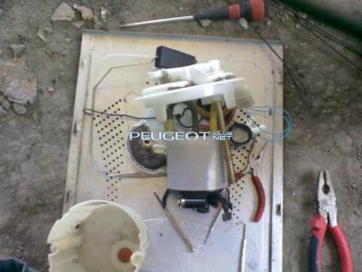

MultiStranger Posted March 25, 2015 Share Posted March 25, 2015 (edited) Аналогично! по каталогу КРЕПЛЕНИЕ ТРУБОПРОВОДА ТОПЛ. ФИЛЬТРА ФИЛЬТР РЕЗЕРВУАРА ВНУТРЕННИЙ так вот вопрос, там всетаки фильтр нормальный или просто сетка бензонасоса?... заправился как назло только что, вынуть и посмареть на полный бак ссыкотно По центру насоса, вокруг идёт фильтр в пластиковом корпусе, покраснел мере 406 пыжеке. В магазине сказали фильтр 50000 руб. стоит, но он вечный можно его не менять, а как не менять там обыкновенный филтр который надо менять каждые 30000, а может и чаще. Кто может пробовал какие-нибудь аналоги? Edited March 25, 2015 by MultiStranger Link to comment Share on other sites More sharing options...
Мартын Posted March 26, 2015 Share Posted March 26, 2015 По центру насоса, вокруг идёт фильтр в пластиковом корпусе, покраснел мере 406 пыжеке. В магазине сказали фильтр 50000 руб. стоит, но он вечный можно его не менять, а как не менять там обыкновенный филтр который надо менять каждые 30000, а может и чаще.Кто может пробовал какие-нибудь аналоги?Данные фильтра стоят и ходят и 200000 и 300000 км без особых проблем в Сибири с нашим бензином! 1 Link to comment Share on other sites More sharing options...

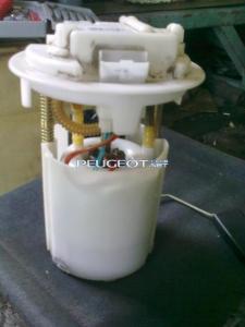

shmaks Posted March 26, 2015 Share Posted March 26, 2015 В основном сеточка с насосом идёт которую принято считать за фильтр. А так на некоторых моделях французы придумали не удобное место для фильтра основного. Под днищем у выхода из бака рядом с колесом почти. Link to comment Share on other sites More sharing options...

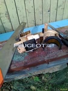

Сергей152 Posted March 26, 2015 Share Posted March 26, 2015 Я сталкивался с тем что находиться в баке. 307sw 203 1.6 16. Значит так.на EMEX оригинал 1525.T9 12 022 ₽ . Не оригинал 10000.Срок службы насоса 200000 км фильтр сетчатый находиться внутри насоса также расщитан на весь срок службы (гарантия завода изготовителя) . ( фильтр не моется )У меня вышел из строя когда было 205000км .Всё намного оказалось проще меняется мотор и всё.Мотор ( газель волга соболь фильтр сетчатый в комплекте, осталась коробочка с названием ) Мотор как родной всё чудесно , вот только сетчатый фильтр немного впихнуть пришлось . 1 Link to comment Share on other sites More sharing options...
MultiStranger Posted March 27, 2015 Share Posted March 27, 2015 (edited) ЗЫ : у меня во какой.....) Edited March 27, 2015 by MultiStranger Link to comment Share on other sites More sharing options...
SCIP Posted March 27, 2015 Share Posted March 27, 2015 В Peugeot 207 фильтр очистки топлива установлен в корпусе бензонасоса, который расположен в топливном баке. Этот узел является неразборным, поэтому заменить или промыть фильтр невозможно, по крайней мере, без вмешательства в конструкцию бензонасоса. Необходимо менять фильтр в сборе с бензонасосом. 1 Link to comment Share on other sites More sharing options...
MultiStranger Posted March 27, 2015 Share Posted March 27, 2015 Так я фото от 406 скинул. Тоже самое. Но кулибины что-то придумывают, иногда) Link to comment Share on other sites More sharing options...
