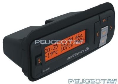

Arthur_King Posted April 11, 2013 Share Posted April 11, 2013 Озадачился мыслью купить универсальный бортовой комп, наподобие как на фото, и инсталировать вместо штатного, никчемного, бестолкового, ненужного куска пластмассы и жидких кристаллов, что стоит на центральной консоли. Думаю, либо параллельно запитать от штатного, либо штатный на выкид и установку нового не штатного, Пыжеводы! у кого какие мысли есть по этому поводу???или это все чревато аварийным режимом авто? Link to comment Share on other sites More sharing options...

leukhin Posted April 12, 2013 Share Posted April 12, 2013 больше чем штатный он не показывает...смысл? Link to comment Share on other sites More sharing options...
Arthur_King Posted April 12, 2013 Author Share Posted April 12, 2013 эти компы по моему подключаются в диагностический разъем, тот что в подлокотнике, а смысл подключения этого компа в том, что штатный ни хрена не показывает когда нагреется, и стоит новый на магазине 13 тыщ, а универсальный стоит 2,500 тыщ, поэтому и хочется замутить с этим Link to comment Share on other sites More sharing options...
