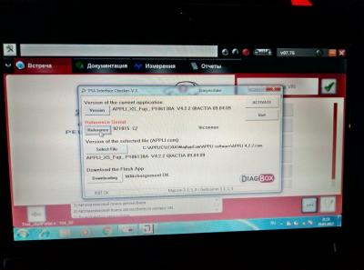

Есть прога psa интерфейс чекер...определяет референц и версию прошивки шнурка, а также позволяет прошить другую версию из списка имеющихся..
Добрался до сканера.
В общем вложил снимок экрана, то что пишет мне psa interface checker
Вывод: сканер вроде читается, но машину не видит, вин не определяет. При ручном воде вина, всеравно не видит ни одного компа.
Кто может быть виноват? Сканер, программа? Было у кого-то что-то подобное? Куда можно обратиться с вопросом?)))
Добрался до сканера.В общем вложил снимок экрана, то что пишет мне psa interface checkerВывод: сканер вроде читается, но машину не видит, вин не определяет. При ручном воде вина, всеравно не видит ни одного компа.Кто может быть виноват? Сканер, программа? Было у кого-то что-то подобное? Куда можно обратиться с вопросом?)))
