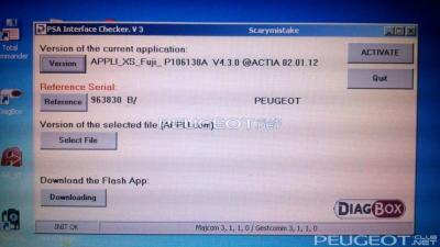

sergceh Опубликовано: 2 августа 2014 Поделиться Опубликовано: 2 августа 2014 Здравствуйте,есть адаптер ревизия В 4.2.4 . На windows 7 32 был установлен Diagbox 7.02. Все работает. Поставил на ноутбук Win XP,поставил PeugeotPlanet,драйверы. Но программа не видит адаптер. И в PSA Checker выскакивает absent. Что нужно сделать ? Ссылка на комментарий Поделиться на других сайтах Больше способов поделиться...
Микола ded Опубликовано: 5 августа 2014 Поделиться Опубликовано: 5 августа 2014 Здравствуйте,есть адаптер ревизия В 4.2.4 . На windows 7 32 был установлен Diagbox 7.02. Все работает. Поставил на ноутбук Win XP,поставил PeugeotPlanet,драйверы. Но программа не видит адаптер. И в PSA Checker выскакивает absent. Что нужно сделать ? Было такое когда стоит на двух системах. Скачать из инета PSA Checker версии 3,1,9,0. Подключи шнурок и прошей его в РР2000 на 4,2,2 принудительно. прошивка идет с программой. Я вылечил это таким образом. Но с машины надо удалить все дрова для win7 Ссылка на комментарий Поделиться на других сайтах Больше способов поделиться...

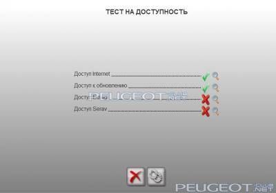

geck Опубликовано: 8 августа 2014 Поделиться Опубликовано: 8 августа 2014 Помогите разобраться. я немогу понять что не так и какие данные в водить, у меня выскакивают два окошка Ссылка на комментарий Поделиться на других сайтах Больше способов поделиться...
AlexelA Опубликовано: 9 августа 2014 Поделиться Опубликовано: 9 августа 2014 При инсталляции РР2000 или Диагбокса комп/ноут должен быть отключен от интернета... Ссылка на комментарий Поделиться на других сайтах Больше способов поделиться...
geck Опубликовано: 9 августа 2014 Поделиться Опубликовано: 9 августа 2014 При инсталляции РР2000 или Диагбокса комп/ноут должен быть отключен от интернета... Установил на второй комп (с отключенным интернетом), таже проблемма ( Ссылка на комментарий Поделиться на других сайтах Больше способов поделиться...
Dimkin67 Опубликовано: 9 августа 2014 Поделиться Опубликовано: 9 августа 2014 Установил на второй комп (с отключенным интернетом), таже проблемма (На рутрекере кажется всё разжёвано. Читайте внимательно! Ссылка на комментарий Поделиться на других сайтах Больше способов поделиться...
