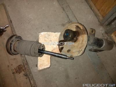

аналогичная ситуация как и у автора темы...гайку пневматикой открутил...только вот ведь какая ситуация получилась-вместе с гайкой частично и шток полировочный крутился, да и открутился...масло со стойки вытекло, вот теперь думаю че делать...можно ли ее обратно собрать???какое масло и сколько в стойку залить, надо ли как то от воздуха прокачивать или еще чего???
Увы! Стойка под замену.
Не нужно так категорично!
Была ситуация, въехал в яму, диск в клочья, стойка брызнула через верхний сальник. Под крылом все в масле, жуть! я долго не думая покупаю новую и меняю. Приехал к нашим Кулибиным и показываю - мусор или нет? Посмотрели, шток не гнутый и не царапаный - сделаем!. Только неси обе. были газомасляные, будут масляные. Они распаковывают завальцовку, Нарезают на наружной трубе резьбу и точат крышку. Из неразборного делают разборный. Меняют внутри все резинки, прокачивают и все.
Стойка была Бильштейн почти новая, поэтому поменял одну. Стоимость стойки ок 75 дол, ремонт до 25 долл. Я этих Кулибиных знаю давно, еще на ВАЗе моем стойки ремонтировали. Было, кпил новые - потекли за месяц, отремонтировал старые - еше 4 года и в люди...
