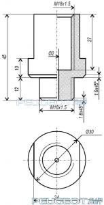

Вытащил сегодня верхние лямбда зонды,помыть их в ортофосфорной кислоте.Кислота оказалась бадяжная ржавчину разъедала еле еле,не ставить же обратно их ничего не делая.Промыл их очистителем карбюратора из балончика и поставил на место.Запустилась нормально ,холостой ровненький.Выкатил из гаража и заглушил.Через пол часа поехал домой и началось,ехать не хочет,такое ощущение что работает 4 целиндра из 6,холостой плавает,под нагрузкой на повышенной передаче подергивает ,пропали показания по расходу топлива.Все думаю намыл себе проблем,домой приехал залез в магазин,нашел бошевские лямбды по 1800р,забил их в корзину.Через час пришлось еще подвигатся,запускаю мотор,работает ровненько,прокатился,расход топлива показывает,тянет отлично.Чувствуется что подхват на 3 передаче с 1500 об. веселеее чем был.Единственное ошибка антиполюшн на бортовом компе чаше моргает чем раньше(выбилы катализаторы,обманки не ставил).Вплотную подошел к тому ,что этот гемор надо убирать,чтоб глаза не мазолил.Лудше всего отключить 2-е лямбды,но грамотного электрика днем с огнем не найти.Остается либо ставить ввертыш на 2-ю лямбду, либо впаивать резистор.Схемы и чертижи нашел,но терзают сомнения как лудше обмануть лямбды.Кто сталкивался с этим,подскажите что лудше сделать,с пояльником дружу,и токаря найти не проблема........

Какой больше нравится. Я бы схемку собрал. Все лучше чем под машиной ключами крутить))) Да и токаря искать неохота.

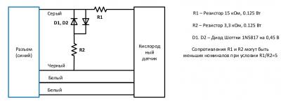

Испробовал все схемы гуляющих в интернете простых электронных обманок, на 2.2і  ни одна толком не работает. В результате экспериментов соорудил свою обманку на вторую лямбду. На просторах интернета аналогичную моей схему не нашел. Цена вопроса копейка. Езжу почти год с выбитым катом, универсальной второй лямбдой и этой обманкой, антиполюшен не достает.
немного с описанием перестарался.
Универсальная наверное передняя, а на заднюю соорудил эту схему? Правильно?
Датчик брал на разборе bosch без разъема, с огрызками проводов, сказали, что универсальный. Его и поставил назад. Да Вы правильно поняли, эта схема для задней лямбды.

прикольно намудрено. Я тоже мучил схемы из инета. А какие показания дает в программе PP2000 задняя лямбда? Вольтаж какой 0.5 - 0.7?
Саша, объем двс 2.2i ?
Объем двс 2.2. Какая разница какой вольтаж? Ошибку-то не выдает.
+ за мытарства со схемой. Красавец.
По поводу вольтажа- важный момент всё же.. Будет ли схема работать у тех, кто не выбил каталик?
Если решусь на эксперименты - то тоже сделаю для замера показаний.
Задача была убрать ошибку именно с выбитым катом.
