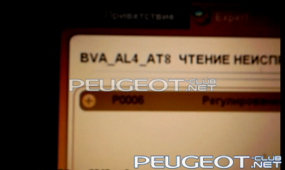

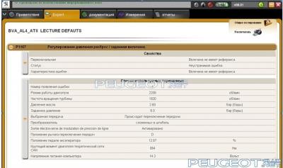

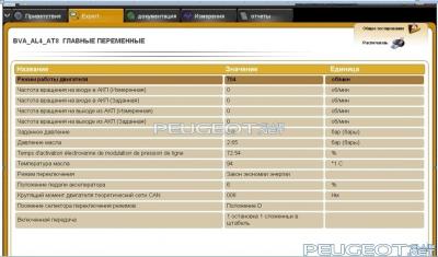

GaLKa Опубликовано: 4 декабря 2013 Поделиться Опубликовано: 4 декабря 2013 Здравствуйте .машина 307 new 2006г пробег 105800. Акпп Al-4 .В разделе BVA_AL4_AT8 Чтение неисправностей (+ р0006 Регулирование давления разброс/заданная величина.Происходит следующие ,при динамичном наборе скорости коробка переключается нормально с любой передачи а при плавном наборе скорости бывают удары чаще с 1 на 2 передачу . После замены масла в АККП переключение стало мягче ,но при динамичномнаборе коробка начала падать в аварийны режим. В разделе BVA_AL4_AT8 Чтение неисправностей (+ р006 Регулирование давления разброс/заданная величина.Сам работаю тех центре по немцам. Пежовский прибор купили неделю назад опыта работы с ним минимальный . Прочитав Вашу тему понял куда надо лесть и что делать,но хотелось убедиться в своих домыслах и узнать Ваше мнение. 1 Замена эл. магнитного клапана + уплотнительное кольцо (левый верхний, если смотреть на гидроблок спереди) либо, если туда ещё не лазили, поменять верхние клапана местами..Клапан давления 257416 менялся на 85000км. предыдущим владельцем по заказ наряду. ВОПРОС .При замене клапанов на нового образца следует провести телезагрузку компьютера АКП через Peugeot Planet 2000.Что такое телезагрузка и надо это вообще делать? Рисунок1 2 Промыть гидроблок. Заменить 2 уплонительных кольца гидроблока . 3 Если давление не корректное то отрегулировать, шестигранник на 7 слева от нижнего клапана электромаг, будет подпружиненый клапан - оборот 15 минут прибавляет примерно 0.3 бара. 4 клапан плавности переключения передач - эл.магн ( нижний справа) Если можно более конкретное место расположения. И нужно ли менять в данном случаи.Там два одинаковых клапана можно их местами поменять? Рисунок 2 В каком разделе можно посмотреть заданную величину давления на ходу в диагностическом компе. Ссылка на комментарий Поделиться на других сайтах Больше способов поделиться...

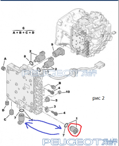

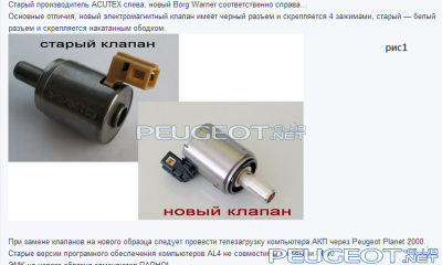

Vistavod Опубликовано: 6 декабря 2013 Поделиться Опубликовано: 6 декабря 2013 Здравствуйте .машина 307 new 2006г пробег 105800. Акпп Al-4 .В разделе BVA_AL4_AT8 Чтение неисправностей (+ р0006 ВОПРОС .При замене клапанов на нового образца следует провести телезагрузку компьютера АКП через Peugeot Planet 2000.Что такое телезагрузка и надо это вообще делать? Рисунок1 нет, не следует В каком разделе можно посмотреть заданную величину давления на ходу в диагностическом компе. BVA-AL4-AT8 - контроль параметров - главные переменные Ссылка на комментарий Поделиться на других сайтах Больше способов поделиться...
nastinpapa Опубликовано: 6 декабря 2013 Поделиться Опубликовано: 6 декабря 2013 нет, не следует 307- год выпуска 2003. Правильно вас понял- поменять клапана старой конструкции на новые можно без каких-либо изменений в мозгах машины? Ссылка на комментарий Поделиться на других сайтах Больше способов поделиться...
Vistavod Опубликовано: 6 декабря 2013 Поделиться Опубликовано: 6 декабря 2013 307- год выпуска 2003. Правильно вас понял- поменять клапана старой конструкции на новые можно без каких-либо изменений в мозгах машины? 03-й год - 90% стоят клапана нового образца.А вообще, на 307-407 с мультплексированной проводкой адаптация не требуется. Ссылка на комментарий Поделиться на других сайтах Больше способов поделиться...

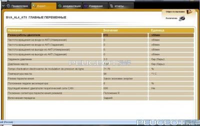

SERGEI 888 Опубликовано: 8 декабря 2013 Поделиться Опубликовано: 8 декабря 2013 Всем привет. 307 2.0 2006 г пыж у меня уже почти 2г всё было ОК. Но недавно посыпалось одна из проблем это Gearbox faulty (аварийный режим. 3-я. включил-выключил и поехал)надоело .Диагностика показывает то лямбду верхнею то нижнею.грешат на клапана давления в коробке. Поехал сделал замену масла с двойной проливкой-думал чтопройдёт но увы. Что подскажете по моему вопросу.И как правильно обращаться с коробкой автомат вообще Ссылка на комментарий Поделиться на других сайтах Больше способов поделиться...
hiveliberty Опубликовано: 9 декабря 2013 Поделиться Опубликовано: 9 декабря 2013 (изменено) Всем привет. 307 2.0 2006 г пыж у меня уже почти 2г всё было ОК. Но недавно посыпалось одна из проблем это Gearbox faulty (аварийный режим. 3-я. включил-выключил и поехал)надоело .Диагностика показывает то лямбду верхнею то нижнею.грешат на клапана давления в коробке. Поехал сделал замену масла с двойной проливкой-думал чтопройдёт но увы. Что подскажете по моему вопросу.И как правильно обращаться с коробкой автомат вообщеЛетом периодично было такое, когда только завелся и сразу поехал. Наступили холода - двигло 70С, а коробка еще не прогрелась, но ты поехал и коробка раза 3 так вываливается в аварийку.. Пробег у авто 195 тысяч, и за это время с коробкой ничего не делали (была куплена у прежнего хозяина на 175 тысячах). Поехал, сделал промывку гидроблока, двойную замену масла (половина, слив-долив, прогонка), поменяли один клапан.. Больше такого у меня не происходит, коробка сразу "другая")) Но, намереваюсь еще несколько раз замену масла делать с промежутком в 10-15 тысяч км, примерно, т.к. 175 тысяч км и ни разу прежний хозяин об этом не задумывался - хочу долгой жизни коробки))Правда, после хорошей пробки "пропадание" 1-ой и задней это не излечило. Ну это дальше будемс делать, как-нибудь. Изменено 9 декабря 2013 пользователем hiveliberty Ссылка на комментарий Поделиться на других сайтах Больше способов поделиться...
MAKAKA1977 Опубликовано: 10 декабря 2013 Поделиться Опубликовано: 10 декабря 2013 Всем привет. 307 2.0 2006 г пыж у меня уже почти 2г всё было ОК. Но недавно посыпалось одна из проблем это Gearbox faulty (аварийный режим. 3-я. включил-выключил и поехал)надоело .Диагностика показывает то лямбду верхнею то нижнею.грешат на клапана давления в коробке. Поехал сделал замену масла с двойной проливкой-думал чтопройдёт но увы. Что подскажете по моему вопросу.И как правильно обращаться с коробкой автомат вообщеСергей, советую поменять у ОД один клапан в гидроблоке (стоит вся процедура около 8 тыс). Где то на пол года, в лучшем случае, проблема исчезнет. За это время надо срочно продать машину)) Я не успел)) Ссылка на комментарий Поделиться на других сайтах Больше способов поделиться...
SERGEI 888 Опубликовано: 10 декабря 2013 Поделиться Опубликовано: 10 декабря 2013 Сергей, советую поменять у ОД один клапан в гидроблоке (стоит вся процедура около 8 тыс). Где то на пол года, в лучшем случае, проблема исчезнет. За это время надо срочно продать машину)) Я не успел)) Поменял клапан и заодно зделали ещё одну проливку масла GEARBOX пропал но чек всё равно висит. А почему продавать машину? Ссылка на комментарий Поделиться на других сайтах Больше способов поделиться...
