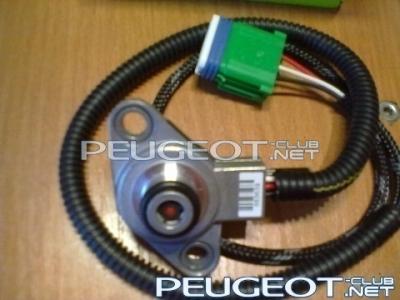

гена.а Опубликовано: 2 ноября 2013 Поделиться Опубликовано: 2 ноября 2013 Здравствуйте.Подскажите пожалуйста про ал 4.Завожу машину утром,никаких ошибок не выдаёт,прогревается 50-60 градусов и выскакивает ошибка акпп и моргает снег и спорт. Грею до 70 и еду,всё едет и переключает хорошо,но ошибка так и моргает ( аварийный режим не включается ),может уровень маловат.Владею месяц так и было с самого начала.Спасибо. Ссылка на комментарий Поделиться на других сайтах Больше способов поделиться...

Foil Опубликовано: 2 ноября 2013 Поделиться Опубликовано: 2 ноября 2013 гена.а Скорее всего давление масла не соответствует норме. А точнее скажет диагностика. Ссылка на комментарий Поделиться на других сайтах Больше способов поделиться...
Близнец Опубликовано: 2 ноября 2013 Поделиться Опубликовано: 2 ноября 2013 Здравствуйте.Подскажите пожалуйста про ал 4.Завожу машину утром,никаких ошибок не выдаёт,прогревается 50-60 градусов и выскакивает ошибка акпп и моргает снег и спорт. Грею до 70 и еду,всё едет и переключает хорошо,но ошибка так и моргает ( аварийный режим не включается ),может уровень маловат.Владею месяц так и было с самого начала.Спасибо.Скорее всего датчик давления масла акпп, , находится под коробкой ( снаружи). Проверить, на ходу сделать диагностику, должен показывать малые параметры, у меня дошло до нуля. Ссылка на комментарий Поделиться на других сайтах Больше способов поделиться...
Близнец Опубликовано: 2 ноября 2013 Поделиться Опубликовано: 2 ноября 2013 Датчик давления масла АКПП - АЛ4 Ссылка на комментарий Поделиться на других сайтах Больше способов поделиться...

гена.а Опубликовано: 3 ноября 2013 Поделиться Опубликовано: 3 ноября 2013 Датчик давления масла АКПП - АЛ4 Спасибо,поеду на диагностику,думаю покажет в чём дело. Ссылка на комментарий Поделиться на других сайтах Больше способов поделиться...
