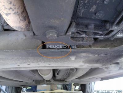

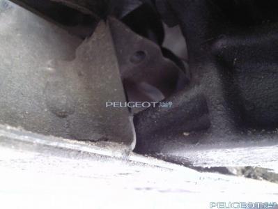

nastinpapa Опубликовано: 19 мая 2013 Поделиться Опубликовано: 19 мая 2013 Дело оказалось не в АКПП. По подрамнику долбит коробкой. Осмотрел 2 видимые опоры двигателя, правую у расширит. бачка и нижнюю с этой-же стороны-нормальные. слева под акумом ещё должна быть опора-наверно разбило её и двигатель опустился. Ссылка на комментарий Поделиться на других сайтах Больше способов поделиться...
