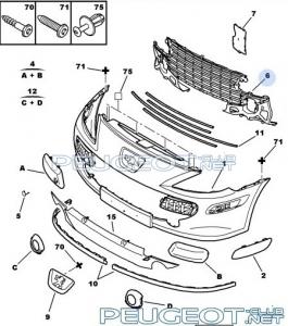

а я и термостат поменял и заказал штатную заглушку переднего бампера на 307, потому как в -30 оч чувствуется как выдувает, думаю завтра придет радоватся буду
что за такая заглушка есть сылка чтоб посмотреть???
под номером 15
она самая), правда в леонаре (офиц диллер пежо в челябинске вообще не знали что есть такая пришлой форумы перерывать чтобы код запчасти им сказать
