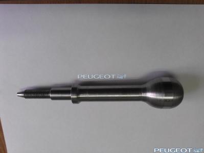

Сергей Posted December 12, 2012 Share Posted December 12, 2012 Кто поможет?на 307- Нужен эскиз петли или просто размеры и шаг резьбы свою потерял:-( Link to comment Share on other sites More sharing options...
icechieff Posted December 12, 2012 Share Posted December 12, 2012 может проще купить? стоит 400 рублей... там еще важна длинна резьбы, и расширение после резьбы, иначе просто согнет ее за резьбой. Я себе делал, но в итоге они просто гнулись, поэтому и заказал себе... 1 Link to comment Share on other sites More sharing options...

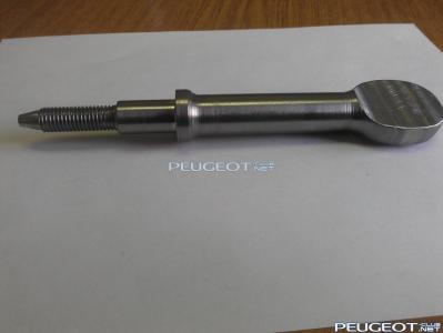

ДобрыхДелМастер Posted December 13, 2012 Share Posted December 13, 2012 если надо, могу нарисовать. Link to comment Share on other sites More sharing options...

Сергей Posted December 13, 2012 Author Share Posted December 13, 2012 если надо, могу нарисовать.нарисуй если не затруднит есть возможность сделать не хуже заводской потом с меня тонкости изготовления))) Link to comment Share on other sites More sharing options...
ДобрыхДелМастер Posted December 17, 2012 Share Posted December 17, 2012 допуска на размеры ставить не стал)) 2 Link to comment Share on other sites More sharing options...

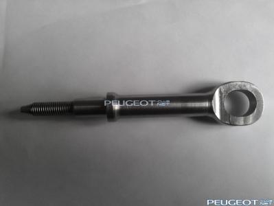

leukhin Posted December 21, 2012 Share Posted December 21, 2012 на сколько я знаю шаг резьбы 1.75 мм а не 1.25 мм. Диаметр 12 мм. Link to comment Share on other sites More sharing options...
Сергей Posted December 21, 2012 Author Share Posted December 21, 2012 Блин уже начал делать две что ли запускать в работу? Может кто уточнит? Какой все же шаг? Link to comment Share on other sites More sharing options...
leukhin Posted December 22, 2012 Share Posted December 22, 2012 я вчера примерялся к метчику и прогнал резьбу в бампере им же(метчиком) М12 х 1.75 Link to comment Share on other sites More sharing options...
ДобрыхДелМастер Posted December 23, 2012 Share Posted December 23, 2012 (edited) У меня вроде, 1,25. Но, шагомером я не мерил.(мерил штангином между двумя соседними вершинами)вопрос был или 1,5 или 1,25. Но, точно не 1,75 Edited December 23, 2012 by ДобрыхДелМастер Link to comment Share on other sites More sharing options...
leukhin Posted December 23, 2012 Share Posted December 23, 2012 вот еще подтверждение.Я метчик вкладывал в резьбу. http://forum.aves-peugeot.ru/viewtopic.php?p=579235#p579235 Link to comment Share on other sites More sharing options...

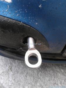

Сергей Posted March 26, 2013 Author Share Posted March 26, 2013 Подтверждаю шаг 1.75 изготавливается из Стали 45. Конструкцию немного изменил ,что бы без сварки было.испытано на днях тащили, после поломки привода шруса не погнулась ,,, 3 Link to comment Share on other sites More sharing options...
