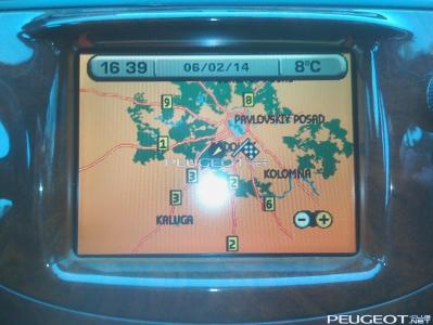

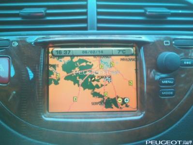

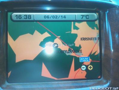

Алексей73 Опубликовано: 6 февраля 2014 Поделиться Опубликовано: 6 февраля 2014 Вчера скачал по ссылке выложенной icechieff Выложил диск штатной навигации для Peugeot 607 дорестайл. вот тутЗаписал образ файла nrg на болванку CD-R на самой минимальной скорости через Nero, с утра зарядил в машину и всё заработало графика конечно не ввиде современных навигационных программ, но маршрут прокладывает четко, основные магистрали видит и показывает хорошо, по городу не блуждает, в списке поиска много городов и улиц, курсор с дороги не уходит.Огромное спасибо icechieff за выложенный файл А для тех, кто сомневается в работоспособности выкладываю фото На последнем фото я вне дороги, так как поставил машину на даче и там дорог нет Ссылка на комментарий Поделиться на других сайтах Больше способов поделиться...

serzh1980 Опубликовано: 21 октября 2015 Поделиться Опубликовано: 21 октября 2015 Вчера скачал по ссылке выложенной icechieff Записал образ файла nrg на болванку CD-R на самой минимальной скорости через Nero, с утра зарядил в машину и всё заработало графика конечно не ввиде современных навигационных программ, но маршрут прокладывает четко, основные магистрали видит и показывает хорошо, по городу не блуждает, в списке поиска много городов и улиц, курсор с дороги не уходит.Огромное спасибо icechieff за выложенный файл А для тех, кто сомневается в работоспособности выкладываю фото На последнем фото я вне дороги, так как поставил машину на даче и там дорог нет Блин..скока иероглифов показывает.. давай меняться.. Зачетно, блин, а у меня монохромник(монохром рулит.. у меня ещё и потемневший.. .. мнем такую вкорячить.. жаль на дорест найти не могу..с нафигацией.. в сборе.. и где искать непонятно.. Ссылка на комментарий Поделиться на других сайтах Больше способов поделиться...
