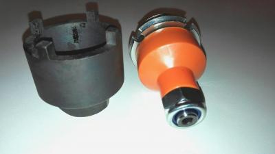

А в чем ад? Шаровая крепиться с кернением, оно мешает выкручиванию.Ржавчины на резьбе не было.По хорошему, при замене надо оставить, или докупить термоэкран на шаровую, но он только оригинал, и ,стоит 700 рублей... У меня их не было уже, и я не ставил...Там спец съемник должен быть, тогда просто7cc99e1s-1920.jpg

Мне в панине меняли минут сорок, со всеми бубнами, горелками, сваркой и оригинальным сьемником. Сам бы я его вовек не открутил.
Я шаровые купил лемфердер по 700 руб., там термоэкраны уже были в комплекте.
Дык, прежде чем браться за сварку, они оригинальным сьемником и гайковертом потерпели фиаско. Пробег был 86 тысяч, видимо ещё родная шаровая.
А мне лемфердер экран не доложил.
И мне кстати тоже, привычного Sasic-а не было, пришлось ЛемФедора брать, а он зараза без термоэкрана был. Сменили нормально, без плясок с бубном и сварки.
