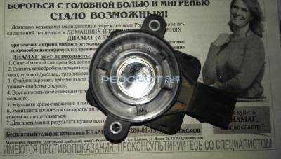

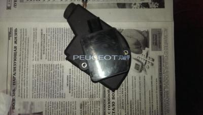

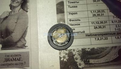

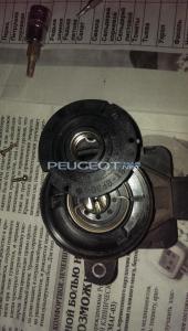

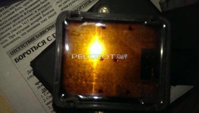

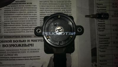

serzh1980 Опубликовано: 1 марта 2016 Поделиться Опубликовано: 1 марта 2016 Вдохновившись прочтенной литературой.. разобрал датчик положения акселератора.Почистил.. подсмазал.. и обратно утром ставить буду- с попыткой инициализации. Задняя сторона (под крышечкой) залитая как и предполагалось...силиконом. Остальное разбирается и собирается за пару минут. Так же заметил небольшой люфт между основным механизмом и датчиком. Сложил в двое маленький кусочек стеклоткани и надев его на папу основного механизма- "вставил" его в маму датчика. Люфт пропал.Фоточек на память приложу.. Следующим будет дроселька... 1 Ссылка на комментарий Поделиться на других сайтах Больше способов поделиться...
serzh1980 Опубликовано: 2 марта 2016 Поделиться Опубликовано: 2 марта 2016 Инициализацию не сделал после утренней установки..опаздывал.. и получил стопятьсот ошибок... esp/asr + чек по движку.. Разницы в работе двигателя не заметил- обороты чутка плавают..разве что на педальку почетче реагирует. Будем делать диагностику ..наверное уже вечером или завтра ..Скажем так.. можно было и не лазить. Замеры сопротивления - показали плавное увеличение-уменьшение... смотря куда крутим. Ссылка на комментарий Поделиться на других сайтах Больше способов поделиться...
