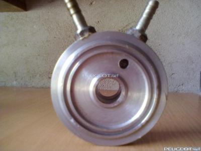

Близнец Опубликовано: 4 июля 2012 Поделиться Опубликовано: 4 июля 2012 И так, одну проблему решил, теперь буду заниматься охлаждением масла, в пятницу снимаю теплообменник и токарь будет делать адаптор. С меня фото Ссылка на комментарий Поделиться на других сайтах Больше способов поделиться...

Близнец Опубликовано: 15 июля 2012 Поделиться Опубликовано: 15 июля 2012 И так, одну проблему решил, теперь буду заниматься охлаждением масла, в пятницу снимаю теплообменник и токарь будет делать адаптор. С меня фото Как и обещал, ещё нужно найти масленный радиатор. Ссылка на комментарий Поделиться на других сайтах Больше способов поделиться...
icechieff Опубликовано: 15 июля 2012 Поделиться Опубликовано: 15 июля 2012 Как и обещал, ещё нужно найти масленный радиатор.а схемы с размерами нет? сколько денег отдал? Ссылка на комментарий Поделиться на других сайтах Больше способов поделиться...
Близнец Опубликовано: 16 июля 2012 Поделиться Опубликовано: 16 июля 2012 а схемы с размерами нет? сколько денег отдал? Снял теплообменник и понему делали, размеров к сожелению нет, а денег отдал (1 000р). Ссылка на комментарий Поделиться на других сайтах Больше способов поделиться...
kluz83 Опубликовано: 28 сентября 2012 Автор Поделиться Опубликовано: 28 сентября 2012 Снял теплообменник и понему делали, размеров к сожелению нет, а денег отдал (1 000р).можешь снять размеры чтобы по ним можно было выточить такой же переходник?! Ссылка на комментарий Поделиться на других сайтах Больше способов поделиться...
