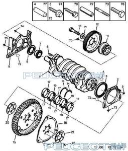

helicopter Опубликовано: 28 августа 2010 Поделиться Опубликовано: 28 августа 2010 развалился фланец ГТ, я эту хрень три дня искал даже шатуны перебрал!!! пришлось короб снимать!!!на картинке под номером 16 Ссылка на комментарий Поделиться на других сайтах Больше способов поделиться...
icechieff Опубликовано: 28 августа 2010 Поделиться Опубликовано: 28 августа 2010 меня эта штука всегда удивляла. как такая тонкая пластинка переваривает такой большой крутящий момент???... и что с ней стало? лопнула? Ссылка на комментарий Поделиться на других сайтах Больше способов поделиться...
helicopter Опубликовано: 29 августа 2010 Поделиться Опубликовано: 29 августа 2010 лопнула вся все три уха от ГТ отвалились, какой момент если в маховике отверстия таковоже диаметра что и в этой жестянки, a ГТ через маховик на сквозь прикручивается. Ссылка на комментарий Поделиться на других сайтах Больше способов поделиться...
icechieff Опубликовано: 29 августа 2010 Поделиться Опубликовано: 29 августа 2010 Как какой, ведь ГТ прикручен к маховику только через эту пластину.... Ссылка на комментарий Поделиться на других сайтах Больше способов поделиться...
helicopter Опубликовано: 29 августа 2010 Поделиться Опубликовано: 29 августа 2010 нет он к маховику жестко в маховике свои отверстия Ссылка на комментарий Поделиться на других сайтах Больше способов поделиться...
icechieff Опубликовано: 29 августа 2010 Поделиться Опубликовано: 29 августа 2010 это то я понял, что эта жестянка прикручена вместе с маховиком 6 болтами к колену, но ведь по периметру к жестянке крепится ГТ, а в местах крепления на маховике только большие вырезы... Ссылка на комментарий Поделиться на других сайтах Больше способов поделиться...
helicopter Опубликовано: 30 августа 2010 Поделиться Опубликовано: 30 августа 2010 ЭТО ПО КАРТИНКЕ а на самом деле у меня в маховике точно такие же отверстия что и в жестянке где то 10мм. Ссылка на комментарий Поделиться на других сайтах Больше способов поделиться...
icechieff Опубликовано: 31 августа 2010 Поделиться Опубликовано: 31 августа 2010 А у меня и в реальности так... Ссылка на комментарий Поделиться на других сайтах Больше способов поделиться...
helicopter Опубликовано: 31 августа 2010 Поделиться Опубликовано: 31 августа 2010 я машинку не новую покупал может кто полазил своими кривыми руками? Ссылка на комментарий Поделиться на других сайтах Больше способов поделиться...
