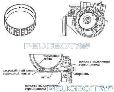

icechieff Опубликовано: 11 сентября 2010 Поделиться Опубликовано: 11 сентября 2010 что за клапан торможения ГТ? короб ведь не может тормозить его, т.к. он жестко на маховике сидит, а с другой стороны только насос... Ссылка на комментарий Поделиться на других сайтах Больше способов поделиться...
helicopter Опубликовано: 11 сентября 2010 Поделиться Опубликовано: 11 сентября 2010 как раз те два клапана которые и меняют один торможения ГТ, а другой модуляции масла Ссылка на комментарий Поделиться на других сайтах Больше способов поделиться...
icechieff Опубликовано: 11 сентября 2010 Поделиться Опубликовано: 11 сентября 2010 не не.... В АКПП тормоз - это механизм, посредством которого осуществляется блокировка элементов планетарного ряда на неподвижный корпус АКП. Тормозная лента (brake band). Тормозная лента служит для временной блокировки элементов планетарного ряда на корпус АКП. Несмотря на свои небольшие размеры, лента обладает весьма сильной удерживающей способностью. Подобно тормозным башмакам, она использует для блокировки эффект самозажатия. Когда тормозная лента отпускается, толчок, возникающий при переключении передач, смягчается, поскольку элемент планетарного ряда, который удерживала лента, начинает вращаться в сторону, противоположную направлению приложения силы торможения ленты. Другими словами, когда лента отпускается, она стремится освободить себя быстрее. Итак, перечислим основные достоинства тормозной ленты:- несмотря на небольшой размер, она обладает большой удерживающей способностью;- она подходит для блокировки вращающихся элементов планетарного ряда АКП на корпус АКП;- она смягчает толчки и удары, возникающие при переключении передач. Принцип действия тормозной ленты. Один конец тормозной ленты крепится неподвижно на корпусе АКП, другой - к поршню сервопривода. Когда масло подаётся в полость включения сервопривода (смотри рисунок), поршень сервопривода, передвигаясь под давлением масла (по рисунку влево), зажимает тормозную ленту, осуществляя тем самым блокировку элемента планетарного ряда. При подаче масла в полость отключения сервопривода давление масла в обеих полостях выравнивается, поршень сервопривода под действием возвратной пружины возвращается в исходное положение (вправо), тормозная лента высвобождается. P.S. может ты путаешь с блокировкой ГТ? Ссылка на комментарий Поделиться на других сайтах Больше способов поделиться...
helicopter Опубликовано: 11 сентября 2010 Поделиться Опубликовано: 11 сентября 2010 у брата на dpo он ездил на диагностику ему сказа надо менять клапан модуляции и торможения ГТ. может они от этого клапана. Ссылка на комментарий Поделиться на других сайтах Больше способов поделиться...
icechieff Опубликовано: 11 сентября 2010 Поделиться Опубликовано: 11 сентября 2010 ну не может быть у ГТ тормоза... скорее всего так мастера изъясняются... Ссылка на комментарий Поделиться на других сайтах Больше способов поделиться...
helicopter Опубликовано: 12 сентября 2010 Поделиться Опубликовано: 12 сентября 2010 все может быть. а это клапан не управляет лентами? Ссылка на комментарий Поделиться на других сайтах Больше способов поделиться...
icechieff Опубликовано: 12 сентября 2010 Поделиться Опубликовано: 12 сентября 2010 если ничего не путаю, то да... Ссылка на комментарий Поделиться на других сайтах Больше способов поделиться...
helicopter Опубликовано: 12 сентября 2010 Поделиться Опубликовано: 12 сентября 2010 так вот и получается при торможении ГТ не останавливается и пластину рвет Ссылка на комментарий Поделиться на других сайтах Больше способов поделиться...
icechieff Опубликовано: 12 сентября 2010 Поделиться Опубликовано: 12 сентября 2010 Тормозная лента служит для временной блокировки элементов планетарного ряда на корпус АКП так что ГТ тут ни при чем... Ссылка на комментарий Поделиться на других сайтах Больше способов поделиться...
helicopter Опубликовано: 12 сентября 2010 Поделиться Опубликовано: 12 сентября 2010 там вал который идет от ГТ через планетарные редукторы к фрикционам Ссылка на комментарий Поделиться на других сайтах Больше способов поделиться...
icechieff Опубликовано: 12 сентября 2010 Поделиться Опубликовано: 12 сентября 2010 это ясно. но просто представь. Гидротрансформатор ЖЕСТКО связан с маховиком. Т.о. ты думаешь, что какой-то тормоз сможет притормозить двигатель на паре тысяч оборотов? Сейчас мануала нет под рукой, но по-любому он должен притормаживать что-то другое... Ссылка на комментарий Поделиться на других сайтах Больше способов поделиться...
helicopter Опубликовано: 13 сентября 2010 Поделиться Опубликовано: 13 сентября 2010 не двигатель а ГТ от инерции т.к. железка достаточно тяжелая Ссылка на комментарий Поделиться на других сайтах Больше способов поделиться...
icechieff Опубликовано: 13 сентября 2010 Поделиться Опубликовано: 13 сентября 2010 тяжелая не спорю, но ведь Гидротрансформатор крутиться всегда со скоростью маховика, а следовательно двигателя... Ссылка на комментарий Поделиться на других сайтах Больше способов поделиться...
helicopter Опубликовано: 13 сентября 2010 Поделиться Опубликовано: 13 сентября 2010 но пластинка то совсем тонкая и я так думаю если малейшего торможения не хватает то её порвет Ссылка на комментарий Поделиться на других сайтах Больше способов поделиться...
icechieff Опубликовано: 13 сентября 2010 Поделиться Опубликовано: 13 сентября 2010 в принципе это равносильно скидыванию передачи вниз (торможению двигателем)... но про железку согласен, я в самом начале писал, что не понимаю как она все выдерживает... P.S. как мысль. может эта железка - своеобразная "защита" от чего-то? Ссылка на комментарий Поделиться на других сайтах Больше способов поделиться...
