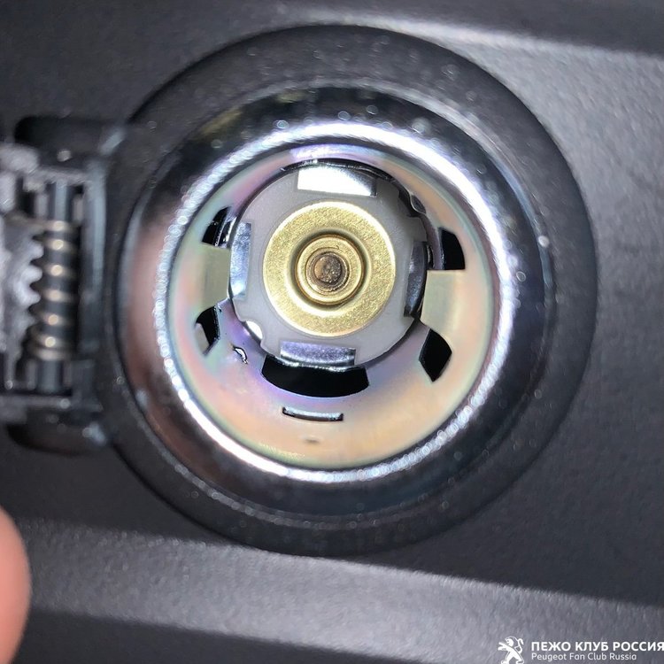

Spacejunk Опубликовано: 24 августа 2022 Автор Поделиться Опубликовано: 24 августа 2022 Возвращаясь к теме. Вот так выглядит гнездо прикуривателя в Пежо. Там вокруг центрального контакта какие-то пластиковые выступы (сделанные специально, но явно не для защиты центрального контакта от чего-то, потому что не сплошные круглой формы по его периметру) Центральный контакт на штекере, т.к. большого диаметра, упирается в эту пластиковую фигню и контактирует только если сильно надавить. В других машинах, похоже, такого нет и штекер работает без проблем. Ссылка на комментарий Поделиться на других сайтах Больше способов поделиться...
MiKat Опубликовано: 25 августа 2022 Поделиться Опубликовано: 25 августа 2022 Spacejunk , даже оригинальный прикуриватель, который был в комплекте с 308, в этом гнезде не работает Ссылка на комментарий Поделиться на других сайтах Больше способов поделиться...
Spacejunk Опубликовано: 25 августа 2022 Автор Поделиться Опубликовано: 25 августа 2022 У маня все гнёзда такие Заказал кабель для холодильника, штекер у которого с центральным контактом поменьше диаметром, надеюсь, будет работать. Но я это так не оставлю, потому что: 1. Для аккумулятора с таким же несовместимым штекером неоригинальных кабелей не нашлось - у аккумутятора тупо другой разъём 🤦♂️ А заряжать через переходник - какой-то колхоз. 2. Оригинальные штекеры Dometic кондовые и со встроенным предохранителем, чего нет в неоригинальных, да ещё и более фуфлового качества. 3. Ну и вообще, машина для человека, а не человек для машины, хотя пока получается наоборот Ссылка на комментарий Поделиться на других сайтах Больше способов поделиться...

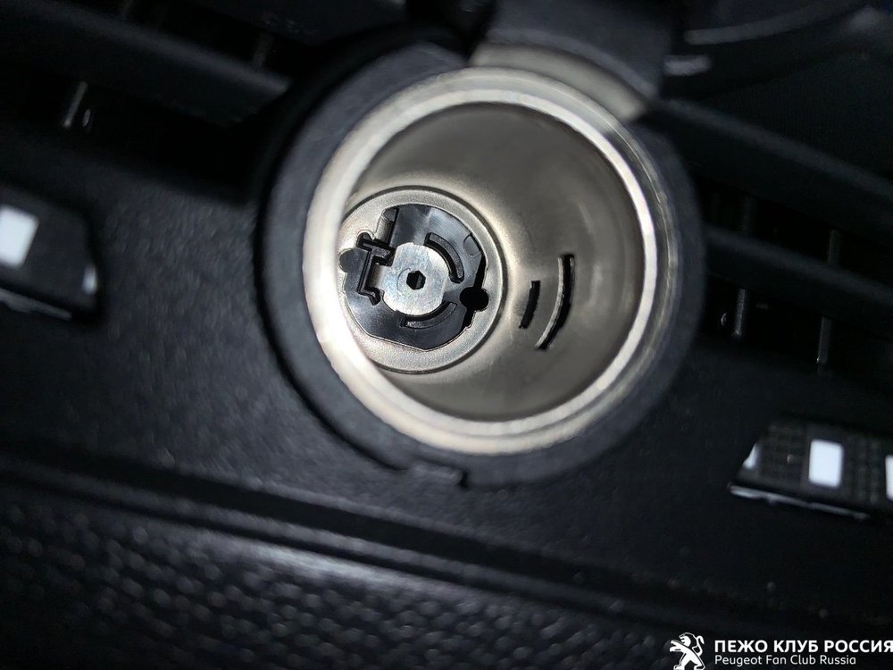

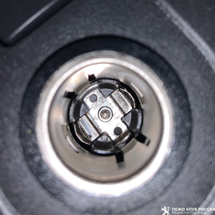

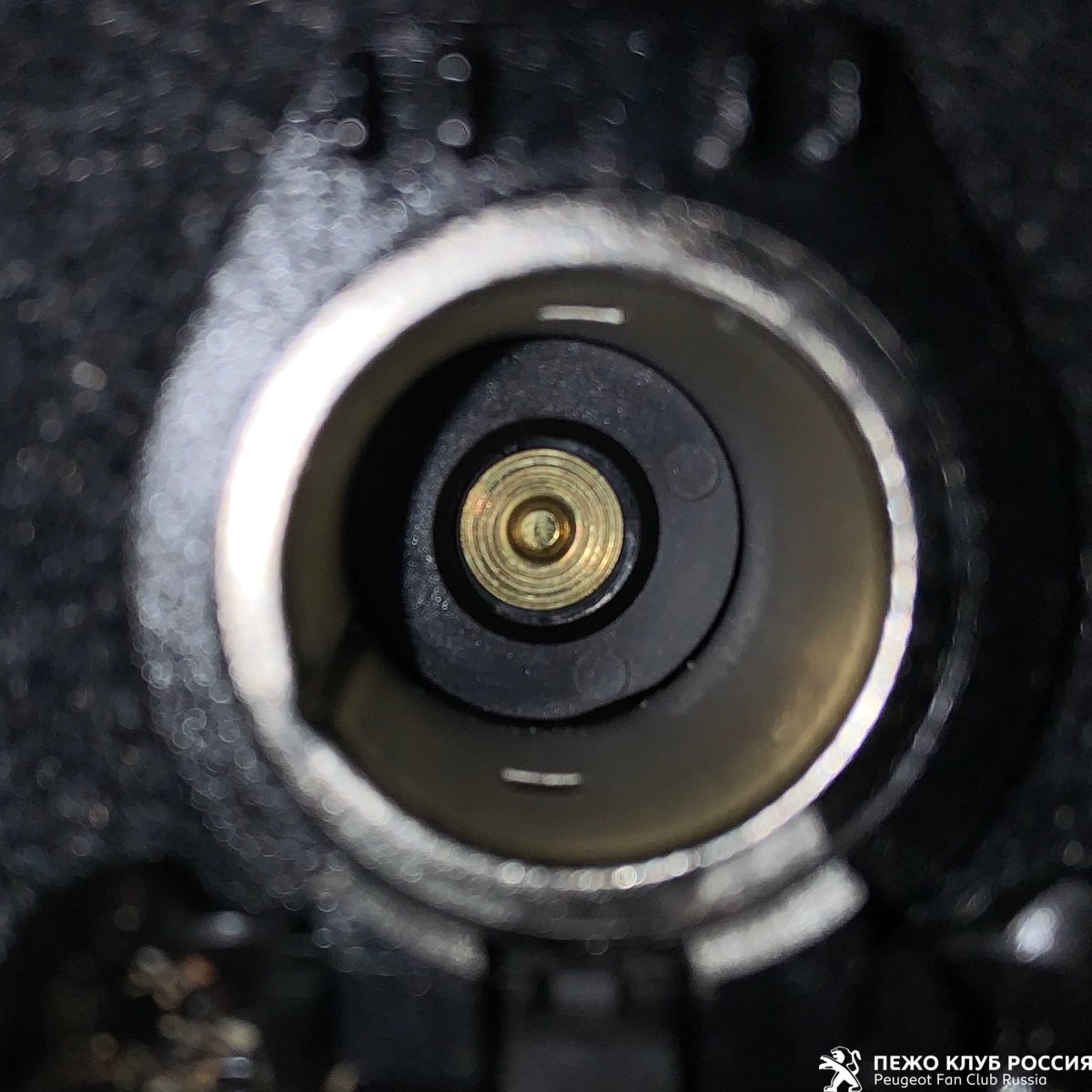

Spacejunk Опубликовано: 28 августа 2022 Автор Поделиться Опубликовано: 28 августа 2022 (изменено) В общем, написал обращение в ОД, пусть с Пежо разбираются - это у них родовая проблема, все 12В розетки такие. При этом розетка прикуривателя в Пежо Партнер нормальная, с ней всё работает нормально. Розетка на 12В в Шкоде тоже кошерная, можно заметить углубление, в которое точно входит скошенный конец центрального контакта штекера. Более того - в багажнике розетка работает даже когда машина заглушена! Ну а в Вольво розетка 12В вообще как будто создана для штекера Dometic - площадка в углублении точно под контакт штекера, вокруг изоляция. Изменено 28 августа 2022 пользователем Spacejunk Ссылка на комментарий Поделиться на других сайтах Больше способов поделиться...
