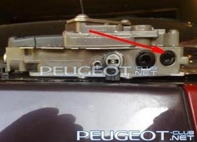

Други, прочитал тему, у меня абсолютно идентичная проблема с коробкой. Дело в том, что до недавнего времени эта коробка работала нормально, но летом при нагреве начались сначала подергивания, затем, при движении в пробке появились удары. Т.е. в режиме тронулся-остановился, после остановки при нажатии газа ничего не происходит, потом удар и машина поехала.
Читая раздел понимаю, что спецов много, может кто поможет с ее ремонтом? Сам не решаюсь туда лезть. И попутные вопросы:
- где покупать вышеуказанные клапана?
- народ подворачивает винты расположенные на нижней части ГБ, как их найти можно указать на фото, масло надо сливать при этом?
масло не надо сливать, винт находится внутри второй справа резинки, но без диагностики, я бы не решился трогать этот болт...
Спасибо за отклик!!! Я так понял, это болт, что я указал стрелкой?
Ну а если попробовать, подкручивать понемногу, на пол оборота? Чудо пребором и программой Peugept Planet 2000 не обзавелся... или может у кого есть, подъехал бы за определённую плату, порегулировали бы.
Масло менял частично, 4 литра, помогло немного, но в любом случае, удары прогрессируют. В ремонте АКПП заряжают 60 штук, и не разбираются, клапан ли там или менять пол коробки((((((
нет. давление регулируется внутри резинки что левее.
да какая разница, как подкручивать, на оборот, или половину, если нет мониторинга...
если не найдешь PP2000, то лучше не трогай тогда...

мой тебе совет. поменяй сам клапана, прошей (все равно где, хоть у официалов) прошивку для новых клапанов, и смотри как едет. если все ок, то ура, если нет, уже будешь думать о давлении.

возможно при наличии опыта... честно говоря не взялся бы не посмотрев как это делается. Я так понял, воздухозаборные патрубки надо снимать однозначно? а вот коробку саму надо снимать или можно всё на вису сделать?
ну и потом, поменяю я клапана сам... с прошивкой понятно, а давление как отрегулировать? или можно доехать так до официалов и у них отрегулировать?
И ещё, ты сам менял, может я бы подъехал и ты хотя бы визуально объяснил, что и как делать, нюансы мож какие есть.

"Други, прочитал тему, у меня абсолютно идентичная проблема с коробкой. Дело в том, что до недавнего времени эта коробка работала нормально, но летом при нагреве начались сначала подергивания, затем, при движении в пробке появились удары. Т.е. в режиме тронулся-остановился, после остановки при нажатии газа ничего не происходит, потом удар и машина поехала.
- народ подворачивает винты расположенные на нижней части ГБ, как их найти можно указать на фото, масло надо сливать при этом?"
У меня совершенно идентичная проблема. На диагностике у оф. д. никаких ошибок, более того , все показатели в норме. Может все дело в теплообменнике? Подскажите, пожалуйста, где он находится и как его чистить, если это вообще возможно.
