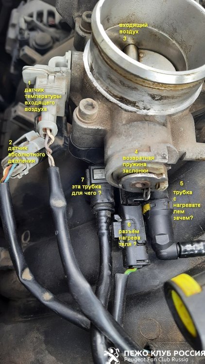

ideo098 Posted March 18, 2022 Share Posted March 18, 2022 Peugeot 307 SW (3H) (2004г) 2.0i 16v 136л.с. - МКПП двигатель EW10J4 (RFN ) VIN - VF33HRFNC83546747 Машинка у меня только третий год и серьёзных проблем не доставляет, но не радует высокий расход бензин, жор масла (хоть и умеренный на мой взгляд) и повышенное давление картерных газов. Основная проблема на сегодня: недавно заменил трубку возврата картерных газов в дроссель, старая совсем полопалась и чинить уже не было смысла. Поездил как обычно, через некоторое время полез смотреть на дроссель, чищу периодически т.к. имеется возврат масла в дроссель в смеси с воздухом, эмульсия скапливается в трубке между фильтром и дросселем. Заодно решил почистить и эту новую трубку, с помощью карб-клинера, но обратил внимание на то, что через тонкий отвод вообще ничего не проходит, подумал что забито. Начал чистить проволочкой, не проходит. Снял разъём с трубки совсем, а там в нём нет отверстия, не пролито вообще. Я решил, что это заводской брак и решил как здравый человек, это исправить. Взял подходящего диаметра свёрлышко и проделал аккуратно отверстие, одел обратно трубку, сначала подогрев её зажигалкой. Прочистил трубку карб-клинером, всё проходит и чисто. Установил на место, собрал воздухан, завёл..... отлично (впрочем заводится всегда нормально, даже в мороз). Через несколько часов выезжал домой, дорога всего 7-8 километров по городу, на улице морозец не большой, мотор погрел чуть и поехал. Всё было нормально примерно 5-6 километров, потом вдруг резко задёргался мой Пыжик, выскочил ЧЕК, я скорость сбросил, включил аварийку, переключил на пониженную передачу , кое-как проехал кольцо и остановился на ровном месте. Достал смартфон и включил FAP (ELM всегда стоит включенная в разъём), ошибка Р1160. До этого момента такой ошибки никогда не было. Ошибку скинул, завёл нормально вроде, потихоньку поехал, до дома осталось около 1 км, доехал. Стал двигателем на месте прогазовывать и опять то же самое, задёргался мотор, ошибка Р1160. Вот и возникает вопрос, а нужно ли было эту трубку высверливать, делать проход картерных газов после дросселя ? На дроссельной заслонке (VALEO) трубка, к которой подключается отвод через разъём, присутствует и она свободна насквозь, более того это не просто трубка а какой-то видимо нагреватель, по информации из нета, зачем мне не понятно, но он есть. Следовательно, и отверстие в разъёме, тоже логично, должно быть, т.е. картерные газы возвращаются в дроссель и перед заслонкой и после заслонки одновременно, через толстую трубку и через тонкий отвод. Может ли кто-то из гуру пыже-ситро-водов подсказать логику и механику работы этой трубки, отводящей картерные газы обратно в дроссель? Нужно там отверстие или нет? Если нужно, то почему мотор стал так работать? и зависит ли от этой трубки повышенное давление в картере и маслогон в заслонку? -1 Link to comment Share on other sites More sharing options...

Dimkin67 Posted March 18, 2022 Share Posted March 18, 2022 (edited) Такс, начнем с того, что трубка на вашем фото под n7,это отвод на вакуумный усилитель тормозов. А вот назначение трубки n5 для меня является загадкой уже 13 лет,и также не могу найти назначение разъема рядом с этой трубкой😁🤔 Edited March 18, 2022 by Dimkin67 Link to comment Share on other sites More sharing options...

ideo098 Posted March 20, 2022 Author Share Posted March 20, 2022 Не может быть, чтобы никто не знал назначение этой трубки. Если она есть, значит для чего-то нужна, я так думаю. Трубка n5 с разъёмом, это нагреватель, зачем никто не знает, когда включается, тоже не известно. Трубка -отвод от основной трубы возврата картерных газов подключена к этому нагревателю, зачем тоже никто не знает. Link to comment Share on other sites More sharing options...

icechieff Posted March 20, 2022 Share Posted March 20, 2022 весь подогрев в трубках картерных газов нужен лишь для одного - чтоб в мороз конденсат в трубках не замерз, и масло не отрыгнуло через щуп. Работает просто - в проводе питания есть терморелюшка градусов на 40 (у меня было именно 40) нагрелся провод - отключилось. Если мороз - греет, как мотор прогрелся - всё отключилось и ждет когда снова холодно станет. Но это знание ну никак не поможет с масложором. Кроилово всегда приводит к попадалову. Link to comment Share on other sites More sharing options...

Электромеханик Posted March 22, 2022 Share Posted March 22, 2022 21.03.2022 в 15:04, ideo098 сказал: , волнует повышенное давление картерных газов, из-за которых "потеет" крышка поддона. Трубка №5 и предназначена для того чтоб устранять повышенное давление картерных газов. Только работает она на холостых оборотах, когда прорыв газов в картер минимален. Поэтому и подведена она, ЗА дроссельную заслонку, в область глубокого разряжения на Х.Х. По мере повышения оборотов двигателя, разряжение за заслонкой падает, а перед заслонкой растёт. Растёт и количество картерных газов и для их успешного отведения служит трубка большего диаметра подведенная во впуск ПЕРЕД дроссельной заслонкой. Разные трубки - для разных режимов. Предназначение у них одно. Link to comment Share on other sites More sharing options...

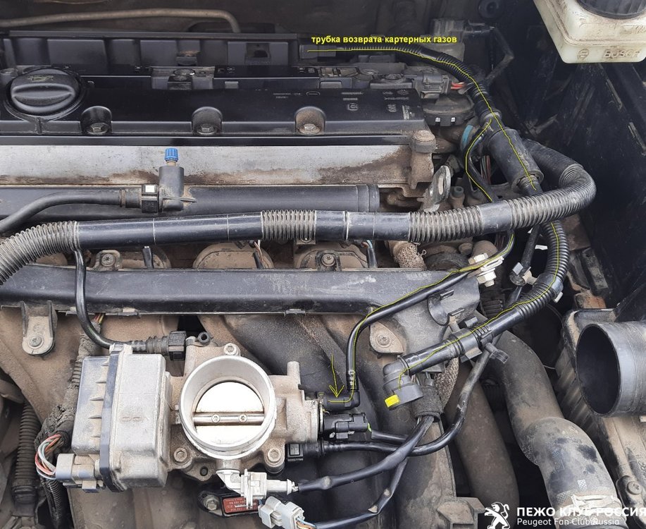

Dimkin67 Posted March 22, 2022 Share Posted March 22, 2022 (edited) Вы видимо не обратили внимание на наличие ещё одного канала вентиляции картера, а именно стального трубопровода который соединяет канал на ГБЦ и резонатор впуска, причём за заслонкой... Под №3 Edited March 22, 2022 by Dimkin67 Link to comment Share on other sites More sharing options...

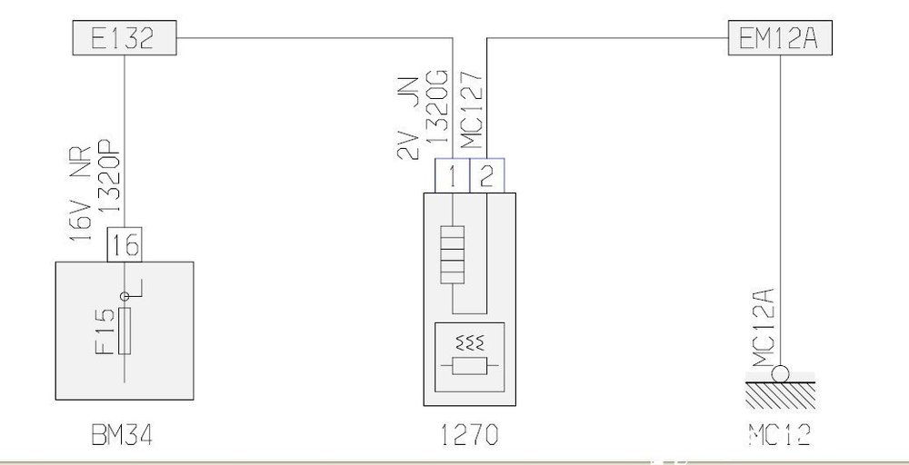

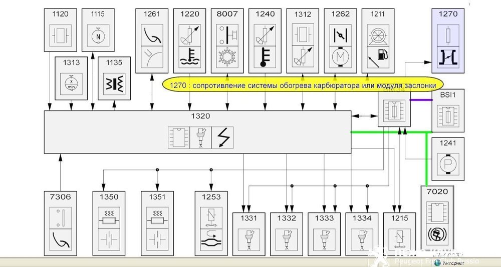

Dimkin67 Posted March 22, 2022 Share Posted March 22, 2022 20.03.2022 в 20:20, ideo098 сказал: Трубка n5 с разъёмом, это нагреватель, зачем никто не знает, когда включается, тоже не известно Покопался в схемах, вот что нарыл Далее что и куда Получается тупо подается 12V, и на этом же преде висят подогревы лямбд и ещё чего-то... НО, смущает следующая картинка В указанном месте нет ничего, а желтым цветом обозначил расположение искомого узла подогрева. Как то так.... Link to comment Share on other sites More sharing options...

ideo098 Posted March 23, 2022 Author Share Posted March 23, 2022 15 часов назад, Dimkin67 сказал: Вы видимо не обратили внимание на наличие ещё одного канала вентиляции картера, а именно стального трубопровода который соединяет канал на ГБЦ и резонатор впуска, причём за заслонкой... Под №3 Спасибо за картинку. я тоже её изучал и видел эту трубку и да, она тоже идёт после дросселя, только из другого канала двигателя. Получается что картерные газы возвращаются в дроссель сразу по трём путям, часть до заслонки и часть после заслонки. Эту трубку тоже собирался проинспектировать как потеплеет. реле отмеченное цифрой 10 на представленной картинке, оно где находится и какую функцию выполняет? Link to comment Share on other sites More sharing options...

ideo098 Posted March 23, 2022 Author Share Posted March 23, 2022 14 часов назад, Dimkin67 сказал: Покопался в схемах, вот что нарыл Далее что и куда Получается тупо подается 12V, и на этом же преде висят подогревы лямбд и ещё чего-то... НО, смущает следующая картинка В указанном месте нет ничего, а желтым цветом обозначил расположение искомого узла подогрева. Как то так.... узел подогрева на данной картинке действительно находится не так как на моей заслонке, но видимо существует куча модификаций, которые ставили в эти годы (2001-2005) на такой двигатель, так сказать эксперименты на практике. Остальные датчики вроде бы соответствуют расположению на моём моторе. Возможно что подогрев должен включаться только при низкой забортной температуре, в момент пуска двигателя, но при наборе температуры двигателем должен выключиться. Вопрос ещё в том, что трубка этого нагревателя она ничем не перекрывается, т.е. внутри нет никаких клапанов, проход газов свободный. Получается свободный проход газов по трём направлениям, без каких либо отсечек при разных режимах. До дросселя по толстой трубке, после дросселя сразу по тонкой трубке и во впускной коллектор по металлической трубке. Придётся снимать их все и инспектировать состояние отверстий и трубок и двигателя. Link to comment Share on other sites More sharing options...
