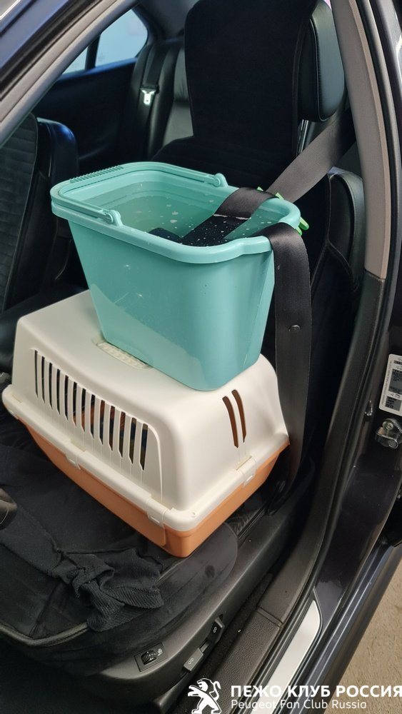

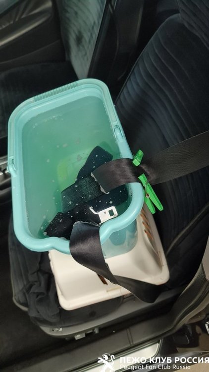

altersin Опубликовано: 1 июня 2022 Автор Поделиться Опубликовано: 1 июня 2022 Я очень ленивый и всегда иду по пути наименьших трудозатрат. Для меня разборка чего-либо в машине очень морально тяжела. Поэтому вот: з.ы.: начал сматываться, как положено, реально помогло) Ссылка на комментарий Поделиться на других сайтах Больше способов поделиться...
Kira_K Опубликовано: 1 июня 2022 Поделиться Опубликовано: 1 июня 2022 еще вариант как можно - открываешь дверь, вытягиваешь ремень за борт, дверь захлопываешь и прижимаешь его...ну а далее керхером спокойно...мега лентяйский способ 2 Ссылка на комментарий Поделиться на других сайтах Больше способов поделиться...
altersin Опубликовано: 1 июня 2022 Автор Поделиться Опубликовано: 1 июня 2022 (изменено) 34 минуты назад, Kira_K сказал: еще вариант как можно - открываешь дверь, вытягиваешь ремень за борт, дверь захлопываешь и прижимаешь его...ну а далее керхером спокойно...мега лентяйский способ Да ты гений! Завтра так пассажирский помою Изменено 1 июня 2022 пользователем altersin Ссылка на комментарий Поделиться на других сайтах Больше способов поделиться...
Daemon Опубликовано: 3 июня 2022 Поделиться Опубликовано: 3 июня 2022 02.06.2022 в 00:00, altersin сказал: Да ты гений! Завтра так пассажирский помою Я тебе об этом еще зимой писал. 1 Ссылка на комментарий Поделиться на других сайтах Больше способов поделиться...
