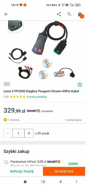

Это оно?
в объявах они обычно фоткают плату и пишут на сколько точная копия.
