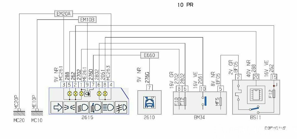

Вадим Черкасов Posted July 8, 2021 Share Posted July 8, 2021 Доброго времени суток. Прошу помощи и совета. По приезду на работу, заглушил авто, выключил свет, закрыл авто. Проходя спереди авто увидел что горит ближний свет. Не понял, предположил что забыл выключить, открыл авто смотрю выключатель стоит в положении выкл. Удивился, запустил авто по клацал выключатель, на приборке при включении света загорается индикатор и клацает реле как и обычно, при выключении тоже, но свет не гаснит, перепробовал все что знал. Посмотрел контакты на выключателе. Все норм. Чтоб свет погас нужно снимать клему с АКБ. Что может быть. Где искать причину? Реле управления света я не нашел, как в авто так и в инете. Пежо 307 sw 2002 год 1,6 бензин. Link to comment Share on other sites More sharing options...
icechieff Posted July 9, 2021 Share Posted July 9, 2021 релюхи в подкапотном блоке BSM, они не съемные. Link to comment Share on other sites More sharing options...
Вадим Черкасов Posted July 9, 2021 Author Share Posted July 9, 2021 09.07.2021 в 11:44, icechieff сказал: релюхи в подкапотном блоке BSM, они не съемные. Выходит спасет только замена блока в целом?? Link to comment Share on other sites More sharing options...

Dimkin67 Posted July 10, 2021 Share Posted July 10, 2021 (edited) Если чем то поможет Edited July 10, 2021 by Dimkin67 Link to comment Share on other sites More sharing options...
icechieff Posted July 10, 2021 Share Posted July 10, 2021 09.07.2021 в 16:08, Вадим Черкасов сказал: Выходит спасет только замена блока в целом?? Да. Или если руки качественные, то можно вынести релюху. 09.07.2021 в 17:53, Daemon сказал: Может Функция "Проводи меня домой" активирована? Маловероятно. Там же ограничено по времени Link to comment Share on other sites More sharing options...
