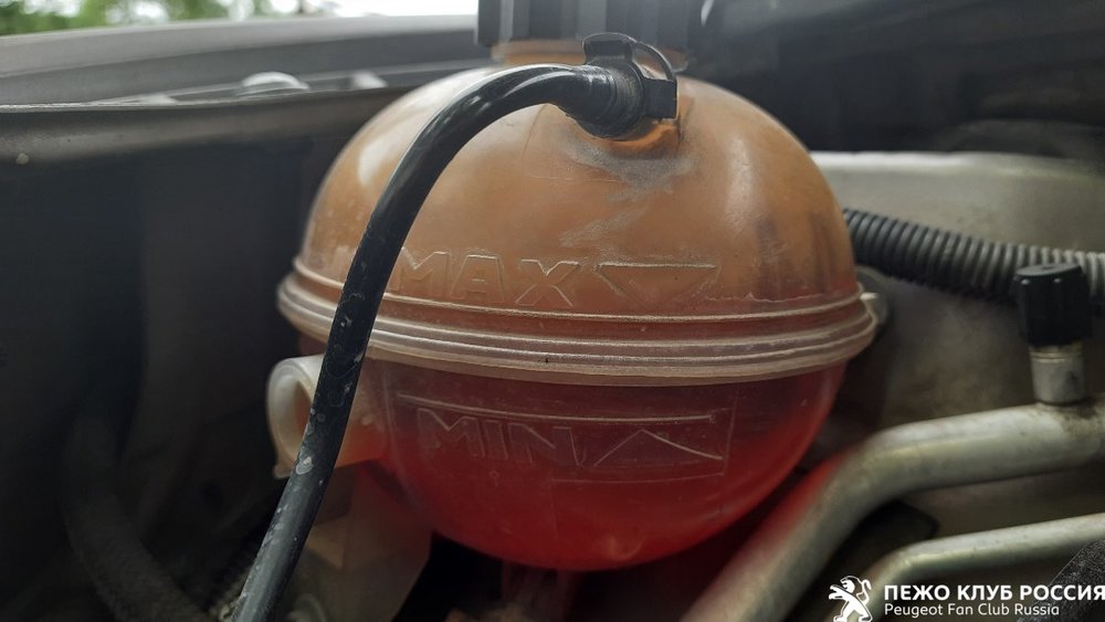

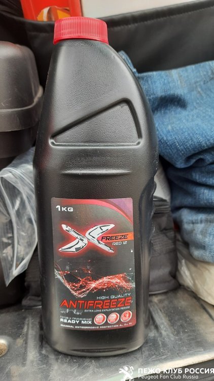

ideo098 Опубликовано: 5 мая 2022 Поделиться Опубликовано: 5 мая 2022 (изменено) У меня бензиновый, и антифриз X-freeze RED-12 (розовый), никаких проблем нет, не кипит, не пузырится, при нагреве уровень повышается не значительно, не до горлышка). Антифриз прозрачный. Уровень на бачке виден сбоку (на фото) 15.07.2021 в 16:52, chek62 сказал: Тоже озаботился состоянием антифриза, такое впечатление, что с завода заливают какую то бурду, пробег 20К, не кипел ни разу, а состояние охлаждайки вот такое Не думаю, что это нормально, такая пена. Всё же видимо кипит, либо гонит с воздухом Изменено 5 мая 2022 пользователем ideo098 Ссылка на комментарий Поделиться на других сайтах Больше способов поделиться...
