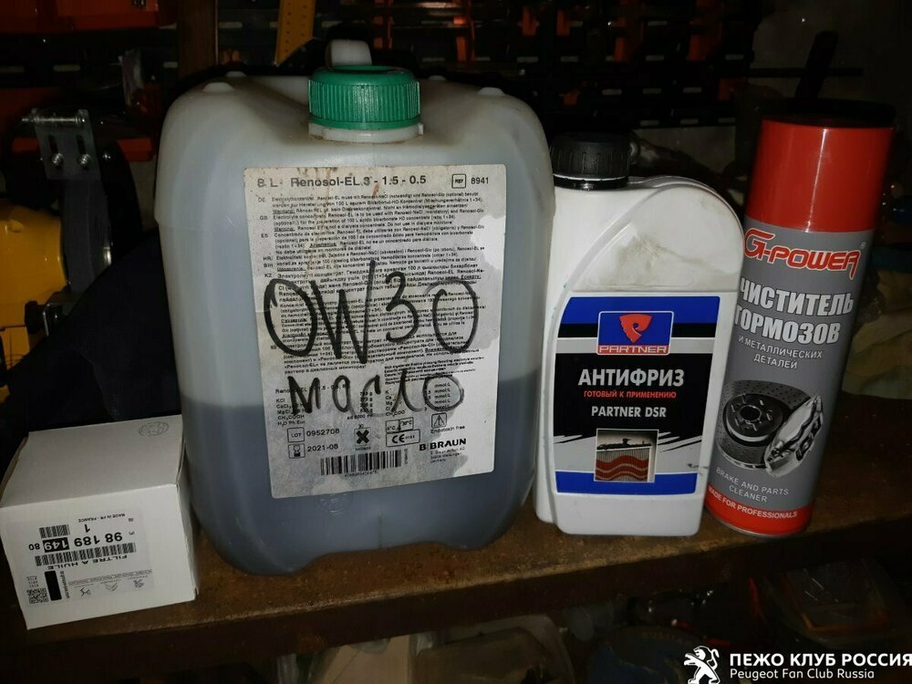

Лобридная ОЖ на основе концентрата Arteco Freecor DSC. Коммерческое название конечного продукта — Freecor DSR. На рынок запчастей поставляется через сеть Liqui Moly под брендом Partner DSR
Некоторые производители дают некоторую свободу выбора, конкретизируя лишь тип жидкости. Porsche, Hyundai, Skoda и PSA рекомендовали лобридную, Brilliance — традиционную, а Mitsubishi — гибридную. Для Subaru подходят жидкости «без аминов» на этиленгликолевой основе.
Допуск psa B 71 5110 Охлаждающая жидкость: с завода идет Partner DSR
артикул DLM0030003
Peugeot/Citroen 1637756080
Мне такую залили при замене помпы.

у меня такая - Партнер

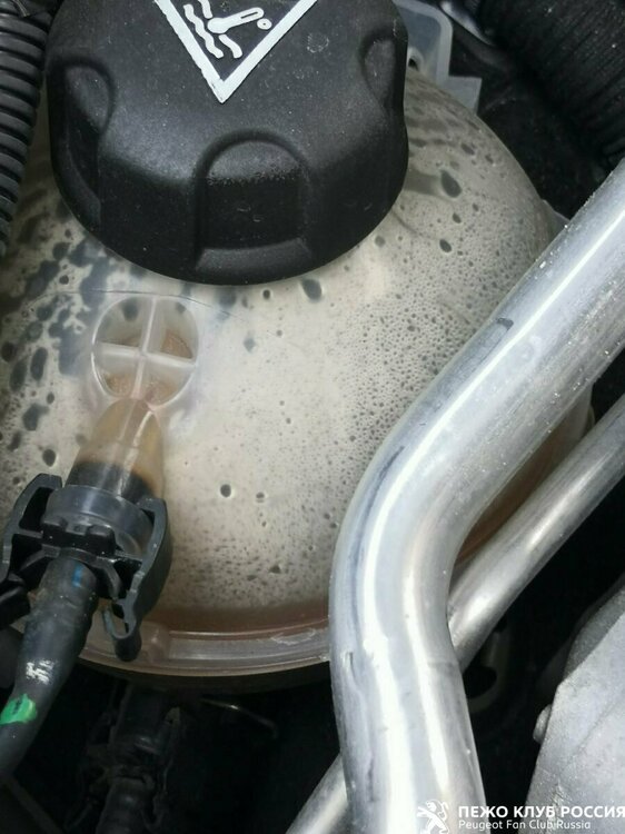

Тоже озаботился состоянием антифриза, такое впечатление, что с завода заливают какую то бурду, пробег 20К, не кипел ни разу, а состояние охлаждайки вот такое

Да их там как то не особо видно, есть жижа и есть, уровень на полбачка держится постоянно.Вот по качеству непонятно, у всех так же пенится, или нет?

У меня также. Возможно это от жары. Вчера доливал свежий антифриз (Partner DSR), так он по цвету отличается от того, что залито в бачке.
15.07.2021 в 17:25, Андрюха13 сказал:
Не, я и зимой смотрел, тоже пузырится, через годик, чую, промывать и менять надо, может система охлаждения с помпой подольше проживёт.
...а состояние охлаждайки вот такое - у меня такая же картина с цветом, но не пенится и полтора года только наблюдаю - не доливал ни разу.
На THP из-за, видимо? особенностей материалов и двигателя сине-зеленый оригинал становится бурорыжим быстро.
