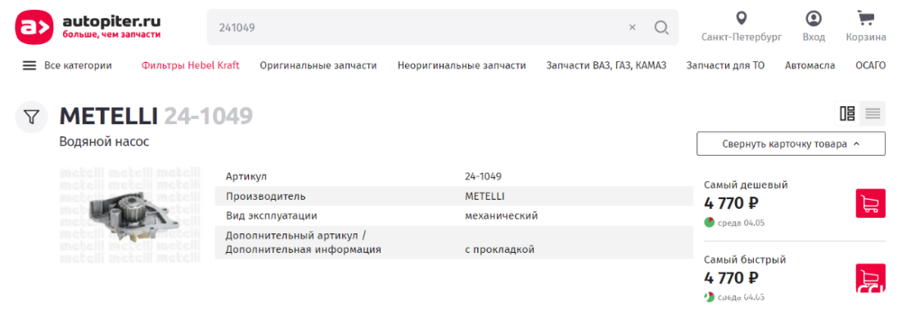

потому что на 2к дешевле
30 минут назад, Nekto-pushkin сказал:
Весомый аргумент.

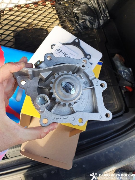

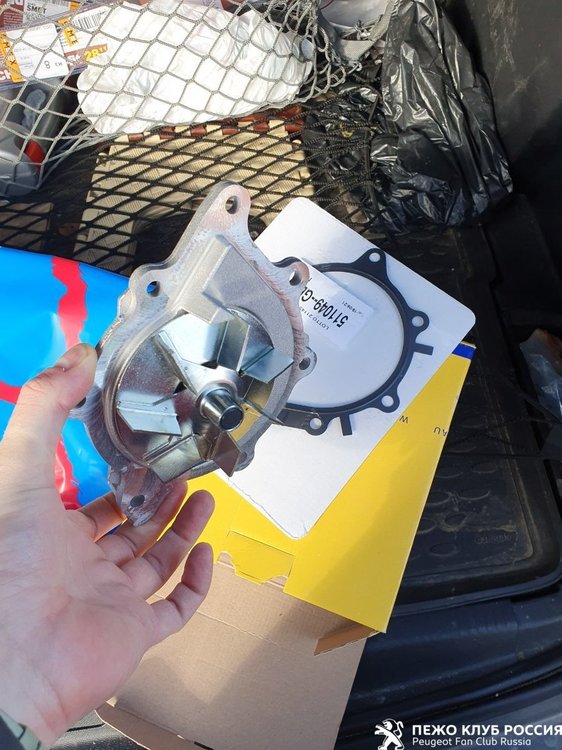

Приехала, ощущения положительные, вышла в 4900, производство конец 21 года
Metelli 24-1049
21 час назад, Nekto-pushkin сказал:
Metelli 24-1049
Выглядит симпатично.
Где можно купить?

Nekto-pushkin крыльчатка - металл или пластик ?
2 часа назад, igorkzn сказал:
Есть подозрения по фото, что пластик? :))
Сталь крыльчатка
