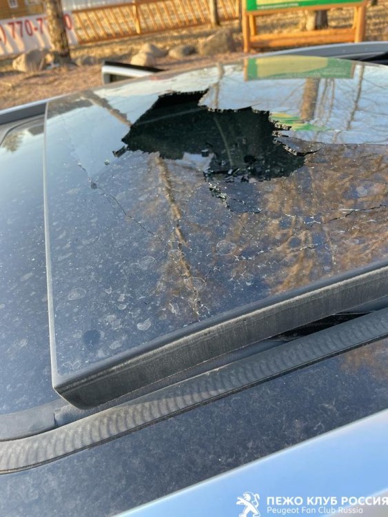

Сдвижной элемент панорамной крыши - каталожный номер
sam188
Добрый вечер , сегодня на дороге треснул и разлетелся на куски сдвижной элемент панорамной крыши . Все случилось на абсолютно пустой ровной дороге на скорости 120 , крыша закрыта . Характер повреждений как будто стекло взорвалась из салона наружу . Звонок дилеру - 82000 т под заказ и без каких то гарантий по срокам , помогите найти каталожный номер чтобы искать варианты

sam188 , а причина так и осталась неизвестна? КАСКО есть?
3 часа назад, Grizzly сказал:
у меня один раз на ходу лопнуло боковое стекло багажника на сарае
вот еду себе бац хлопок огляделся ничего не заметил
домой приезжаю - стекло все в сетку
что это было бог его знает
4 часа назад, Grizzly сказал:
Сарказм, конечно, дело хорошее, но...
Я, например, действительно считаю, что люк с панорамой делает интерьер 3008/5008 2G законченным, а удовольствие от езды в тёплое время года - полным:)
Был авто и с панорамой, и без, так что могу сравнивать.
Каско нет к сожалению, причина прям загадка , объяснений логических у меня нет.

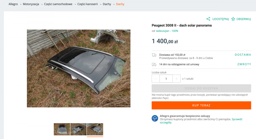

Может быть есть смысл заказать б/у полный комплект панорамы из Польши в 2 раза дешевле? Я тут мелочевку через Экзист заказывал с большими сроками доставки - уже 3 раза снимали заказ.
11 минут назад, usla_ip сказал:
Глянул, на русские деньги около 28 тыр...
2 часа назад, usla_ip сказал:
Соблазн есть конечно взять дешевле, но кто привезет и в каком это состоянии будет , я если честно не в теме как и кто занимается такими услугами
sam188 я заказываю через Aredi.ru, пока претензий не было. Но я заказываю мелочевку, хотя сейчас едут руль и подлокотник в сборе. Думаю, можно у них уточнить. И еще на Евроавто.ру вроде бы есть 2 панорамы.
Grizzly причем за 28 тыр еще куча других запчастей, которые можно потом продать.
