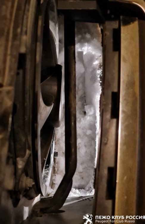

altersin Опубликовано: 13 февраля 2021 Поделиться Опубликовано: 13 февраля 2021 Навалило снега по колено и конечно же срочно надо ехать. Откопал гараж, съездил, всё ок, возвращаюсь вечером, опять засыпало ворота, начинаю заезжать, буксую, в раскачку взад/вперед накатываю колею....в общей сложности минут 5 так шатался и буксовал и тут сообщение на приборке - алярма! перегрев! смотрю и правда, стрелка ушла в красную зону. Заглушил, открыл капот, остыл до 90, начал опять выезжать с буксовкой, опять растёт температура. Постоял подольше, откопался получше и заехал в гараж. Температура уже была ~90 градусов и не росла. Но самое странное, что вентилятор не вращался! Не вращался, даже когда было ~100 градусов не приборке. В общем, как считаете, термостат сдох или такой дикий рост температуры при буксовании нормальное явление? Но опять же, вентилятор молчал... И самое главное, мог ли я повредить двигатель, загнав стрелку в красную зону? Напомню, что как только появилось сообщение о перегреве я тут же заглушил мотор и дал ему остыть, открыв капот (на улице -14) Ссылка на комментарий Поделиться на других сайтах Больше способов поделиться...
Мартын Опубликовано: 13 февраля 2021 Поделиться Опубликовано: 13 февраля 2021 8 минут назад, altersin сказал: Навалило снега по колено и конечно же срочно надо ехать. Откопал гараж, съездил, всё ок, возвращаюсь вечером, опять засыпало ворота, начинаю заезжать, буксую, в раскачку взад/вперед накатываю колею....в общей сложности минут 5 так шатался и буксовал и тут сообщение на приборке - алярма! перегрев! смотрю и правда, стрелка ушла в красную зону. Заглушил, открыл капот, остыл до 90, начал опять выезжать с буксовкой, опять растёт температура. Постоял подольше, откопался получше и заехал в гараж. Температура уже была ~90 градусов и не росла. Но самое странное, что вентилятор не вращался! Не вращался, даже когда было ~100 градусов не приборке. В общем, как считаете, термостат сдох или такой дикий рост температуры при буксовании нормальное явление? Но опять же, вентилятор молчал... И самое главное, мог ли я повредить двигатель, загнав стрелку в красную зону? Напомню, что как только появилось сообщение о перегреве я тут же заглушил мотор и дал ему остыть, открыв капот (на улице -14) Попал снег на вентиль и стал льдом и когда нужно включиться и не смог.Сгорел предохранитель. 2 Ссылка на комментарий Поделиться на других сайтах Больше способов поделиться...
altersin Опубликовано: 13 февраля 2021 Автор Поделиться Опубликовано: 13 февраля 2021 Вполне возможно, так как морда моего 607 сегодня иногда выполняла роль снегоуборочной техники. Ссылка на комментарий Поделиться на других сайтах Больше способов поделиться...
icechieff Опубликовано: 13 февраля 2021 Поделиться Опубликовано: 13 февраля 2021 1 час назад, Мартын сказал: Попал снег на вентиль и стал льдом и когда нужно включиться и не смог.Сгорел предохранитель. +1 Ссылка на комментарий Поделиться на других сайтах Больше способов поделиться...
altersin Опубликовано: 13 февраля 2021 Автор Поделиться Опубликовано: 13 февраля 2021 А по поводу перегрева, как считаете? Критично или нет, что кратковременно в красную зону ушло? Ссылка на комментарий Поделиться на других сайтах Больше способов поделиться...
icechieff Опубликовано: 13 февраля 2021 Поделиться Опубликовано: 13 февраля 2021 16 минут назад, altersin сказал: А по поводу перегрева, как считаете? Критично или нет, что кратковременно в красную зону ушло? ты же не топил дальше, думаю ничего страшного не произошло. Ссылка на комментарий Поделиться на других сайтах Больше способов поделиться...
altersin Опубликовано: 14 февраля 2021 Автор Поделиться Опубликовано: 14 февраля 2021 Красавцы, всё именно так и было! В общем, вентилятор был заблокирован намерзшим снегом, почистил, температура больше не растёт, стабильно 90 градусов во всех режимах. Но и вращение вентилятора я так и не мог поймать, хотя от руки легко крутится, то ли он всё же не работает, то ли на улице просто достаточно холодно. В общем, посмотрел я на всё это, поставил машину в гараж, скинул клемму, ближе к маю буду разбираться, пока такая погода смысла не вижу что либо делать. Льва жизнь явно к таким зимам не готовила. 1 Ссылка на комментарий Поделиться на других сайтах Больше способов поделиться...
