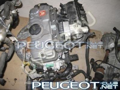

Сам еще не смотрел,но хочу спросить где находится масл фильтр и свечи 1.4 ,8 кл,???????
Я как понимаю метки что есть на ремне (полоски) только для установки потом они уходят...... ориентироваться надо по двум звездочкам распредвалов (дырочках в них под сверла, болты....) чтоб опять в эти дырки вставить..... Да? Совпадение этих отверстий после кручения или заводки машины должно означать что все Ок?..... :blink:
3 дня назад менял ремень+ помпа, все по инструкции, сложного ничего нет ,единственное старую помпу вышибать тяжеловато,а так проще чем на Тазах меняется
:laugh2: :laugh2: :laugh2: Где свечи и фильтр? Ну хотя бы представление имеется о том что такое авто? Или ты прикалываешься? :D
до этого были одни помойки,после 12-шки взял 307,визуально их(свечей)не видно 1.4,так что от 1-ки до 12-ки всё могу,закрытыми глазами
так у меня 8 кл крышки вообще нет,крышка распредвала и есть сама красота,я думаю что под рамкой зажигания рядом с инжектором,нет необходимости туда лезть,просто интересно там они???

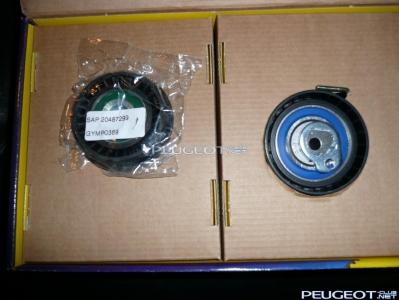

заменил в субботу. ничего сложного нет. менял один. Главное чтоб инструмент был весь.

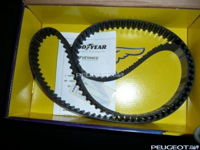

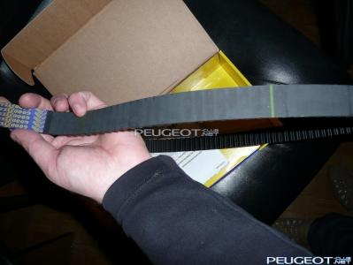

вот такой набор ГРМ купил. На ремне есть метки, в комплекте даже инструкция есть ну и наклеечка куда записать километраж. (Цена 3000 руб.)

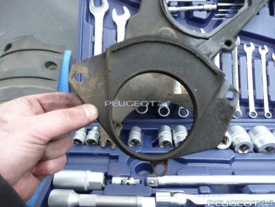

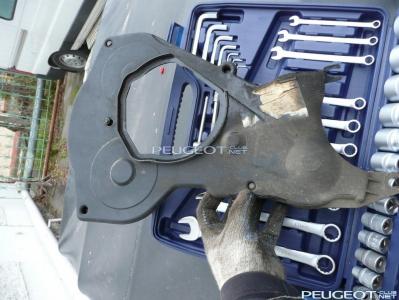

Это как крепится защита верхняя и нижняя.
