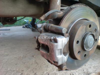

gorai66 Опубликовано: 24 мая 2015 Поделиться Опубликовано: 24 мая 2015 Поставил комплект ,диск и ступица раздельные,все подошло. До этого стоял диск с подшипником. Ссылка на комментарий Поделиться на других сайтах Больше способов поделиться...

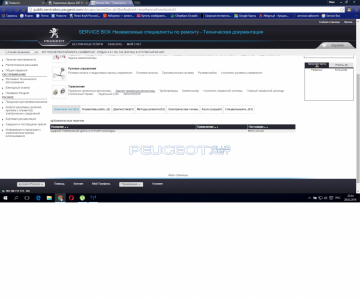

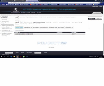

ИванКузнец Опубликовано: 20 февраля 2016 Поделиться Опубликовано: 20 февраля 2016 нет еще, если бы сняла прочла, зачем бы спрашивала? может есть способ попроще? сначала узнать/купить колодки, потом снимать.Поднять на подъемнике примерно 200 р. стоит. По одному вину может биться две системы. Бош и Лукас. И одному Богу известно, что у Вас. Возврат:Прикиньтесь дурочкой и скажите, что они Вам по вину такой артикул заказали и деталь не подойдет. Требуйте, что бы заказали другой артикул.На картинке Лукас 1 Ссылка на комментарий Поделиться на других сайтах Больше способов поделиться...

ИванКузнец Опубликовано: 27 февраля 2016 Поделиться Опубликовано: 27 февраля 2016 на EXIST по запросу колодок и дисков,по VIN спрашивает какая у меня тормозная система,разве VIN не дает информации и как узнать какая система у меня?Картинку видишь? вот это лукас. А бош выглядит иначе. Ссылка на комментарий Поделиться на других сайтах Больше способов поделиться...

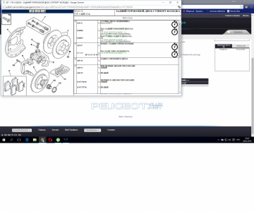

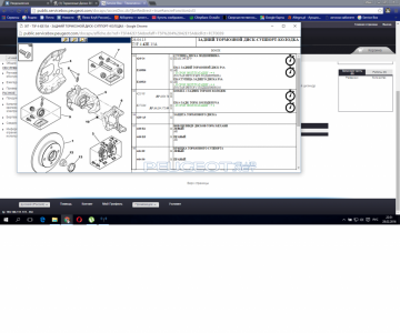

ИванКузнец Опубликовано: 28 февраля 2016 Поделиться Опубликовано: 28 февраля 2016 не совсем понял,что "это одна позиция" и что "две,если что"?См. сообщение 66 и 68 в этом посте. первая картинка по моему вину, вторая по твоему. У меня позиции ТРВ Лукас и бош, у тебя Трв Лукас Ссылка на комментарий Поделиться на других сайтах Больше способов поделиться...
Смирнов Сергей Опубликовано: 28 февраля 2016 Поделиться Опубликовано: 28 февраля 2016 См. сообщение 66 и 68 в этом посте. первая картинка по моему вину, вторая по твоему. У меня позиции ТРВ Лукас и бош, у тебя Трв ЛукасПонял,а почему пишет только задний диск и почему ТРВ Лукас как одна система,я думал ТРВ одно Лукас другое,нет? Ссылка на комментарий Поделиться на других сайтах Больше способов поделиться...
ИванКузнец Опубликовано: 28 февраля 2016 Поделиться Опубликовано: 28 февраля 2016 Понял,а почему пишет только задний диск и почему ТРВ Лукас как одна система,я думал ТРВ одно Лукас другое,нет?Перед отдельно открывается. Там у нас только Бош.Фирмы разные, Тип одинНа фотках Бош и Трв лукасПонял,а почему пишет только задний диск и почему ТРВ Лукас как одна система,я думал ТРВ одно Лукас другое,нет?Сейчас то хоть убедил? Ссылка на комментарий Поделиться на других сайтах Больше способов поделиться...

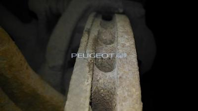

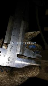

valen72rus Опубликовано: 26 апреля 2016 Поделиться Опубликовано: 26 апреля 2016 Подскажите, для чего срез на переднем тормозном диске. Смотреть слева толщина 3 мм. Ссылка на комментарий Поделиться на других сайтах Больше способов поделиться...
