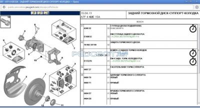

SCIP Posted March 30, 2015 Share Posted March 30, 2015 От сильного износа решил заменить тормозные диски по кругу, но столкнулся с такой проблемой, в магазинах запчастей говорят что задние тормозные диски меняются только в сборе вместе с подшипником, цена сразу возрастает в три раза, можно ли поменять только диск или все в сборе нужно менять. Link to comment Share on other sites More sharing options...

Dimkin67 Posted March 30, 2015 Share Posted March 30, 2015 Я спрашиваю конкретный ответ можно или нет, если кто с таким сталкивался.Например ,на моём авто можно установить диски двух видов:без подшипника и в сборе с подшипником , как у тебя, без ВИНа никто кроме тебя не узнает... Link to comment Share on other sites More sharing options...

Sergejj78 Posted March 30, 2015 Share Posted March 30, 2015 VIN VF3WC5FWF33945874без встроенного магнитного сенсорного кольцабез колесного подшипникабез кольца сенсора ABS 0 986 479 255 BOSH на Exist Citroen/Peugeot4249.32Диск тормозной задний с подшипником на Exist Link to comment Share on other sites More sharing options...
Dimkin67 Posted March 30, 2015 Share Posted March 30, 2015 Вот твои картинки Диск идёт с подшипником , возможность конечно сохраняется оставить старый ,но не повредив подшипник диск не снять. 1 Link to comment Share on other sites More sharing options...
SCIP Posted March 30, 2015 Author Share Posted March 30, 2015 Да спасибо большое я так понял с большим трудом походу можно заменить но маловероятно, что старый подшипник встанет в новый диск, да и больше возни с этим подшипником. Заменю короче все в сборе. Спасибо за картинки))) по результатам напишу АААА совсем забыл нужно ли менять направляющие на колодках или просто почистить и норм? Link to comment Share on other sites More sharing options...

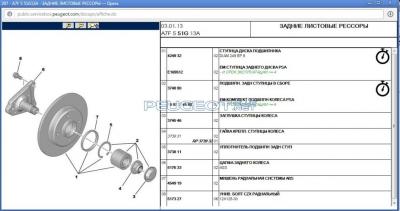

getads Posted March 30, 2015 Share Posted March 30, 2015 Есть еще один нюанс. Подшипники двух видов бывают, на ось 30мм и на ось 25мм. Иногда в экзысте путают. Link to comment Share on other sites More sharing options...
SCIP Posted March 31, 2015 Author Share Posted March 31, 2015 А какой подшипник подходит мне на пежо 2007 года 5D ?????????????? 25мм или 30мм??????? Link to comment Share on other sites More sharing options...
getads Posted March 31, 2015 Share Posted March 31, 2015 А какой подшипник подходит мне на пежо 2007 года 5D ?????????????? 25мм или 30мм??????? 90%, что 30мм )) http://citroens-club...showtopic=13103 [Peugeot-Club.net] - 207 - A7F 5 51G13A - ЗАДНИЕ ЛИСТОВЫЕ РЕССОРЫ.pdf Link to comment Share on other sites More sharing options...
