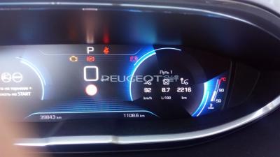

eeugene1980 Опубликовано: 30 апреля 2020 Поделиться Опубликовано: 30 апреля 2020 (изменено) Здравствуйте пробег 65 000 км .Расход в городе 8-9 литров.Трасса 7-8. Изменено 30 апреля 2020 пользователем eeugene1980 Ссылка на комментарий Поделиться на других сайтах Больше способов поделиться...

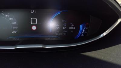

Grizzly Опубликовано: 30 апреля 2020 Поделиться Опубликовано: 30 апреля 2020 @eeugene1980, под каким номером идёт фотка расхода в городе? @seregavologda, из профиля не совсем понятно, какой у Вас автомобиль.. Ссылка на комментарий Поделиться на других сайтах Больше способов поделиться...
koi-sama Опубликовано: 30 апреля 2020 Поделиться Опубликовано: 30 апреля 2020 Это смотря как ездить. По трассе - в районе 7, минимум 5 было. По городу лично у меня меньше 10 не получается. Ссылка на комментарий Поделиться на других сайтах Больше способов поделиться...
seregavologda Опубликовано: 30 апреля 2020 Автор Поделиться Опубликовано: 30 апреля 2020 (изменено) @eeugene1980, под каким номером идёт фотка расхода в городе? @seregavologda, из профиля не совсем понятно, какой у Вас автомобиль..Снимок экрана 2020-04-30 в 22.41.41.pngПарни сори ,у меня 1 поколение Изменено 30 апреля 2020 пользователем seregavologda Ссылка на комментарий Поделиться на других сайтах Больше способов поделиться...

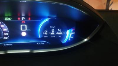

Нехуй шастать Опубликовано: 21 июня 2020 Поделиться Опубликовано: 21 июня 2020 (изменено) Средний 10л/100кмГородской в основном 10-12, как со световорами повезёт.Трасса 8-10, как на педальку давить, часто 130-150 гоняю Начинаю понимать прелесть дизеля Средний расход за 26000 км - 6,98л/100км. Фактический, т.е. просуммированы все заправки и разделены на пробег. Пробег: 50% город, 50% трасса - данные километража взяты из приложения, в котором я разделяю поездки по городу и по трассе. Изменено 21 июня 2020 пользователем Maksym Ссылка на комментарий Поделиться на других сайтах Больше способов поделиться...
Aleksandr M. Опубликовано: 23 июня 2020 Поделиться Опубликовано: 23 июня 2020 Средний 10л/100кмГородской в основном 10-12, как со световорами повезёт.Трасса 8-10, как на педальку давить, часто 130-150 гоняю Начинаю понимать прелесть дизеля Можно и экономичней передвигаться, но таких целеё перед собой не ставлю.Расход ровно такой как был до этого на Октахе 1,8 TSI. На ней пару раз эксперементировал - 5,6 л/100км. по трассе при относительно нормальной езде(90-100км/ч). Думаю на Пыжике тоже можно в 6-ку при желании уложиться, только вот желания нет Почти всегда иду быстрее потока.Трасса 8-10, это я на работу еду утром, тороплюсь,бывает и 170Если на дальняк (110-130), то 7-8 расход получаетсяЗа указанные Вами 26 тыс.км. вы сэкономили на топливе, по сравнению с моим стилем езды, около 35,000 рублей. Но и я мог 10,000 - 12,000 рублей тоже сэкономить, если бы двигался в потоке Ссылка на комментарий Поделиться на других сайтах Больше способов поделиться...

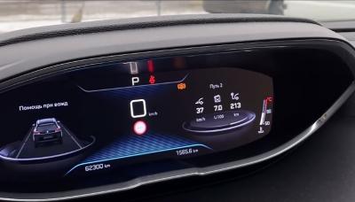

Grizzly Опубликовано: 20 июля 2020 Поделиться Опубликовано: 20 июля 2020 В 24.06.2020 в 00:29, Aleksandr M. сказал: Расход ровно такой как был до этого на Октахе 1,8 TSI. На ней пару раз эксперементировал - 5,6 л/100км. по трассе при относительно нормальной езде(90-100км/ч). 1. Вы пишете, что "расход ровно такой...", вывод - расход на 5008 1,6 ТНР у Вас "5,6л/100км"; 2. eeugene1980 заметил, что Вы, вероятно, что-то перепутали, и расход 5008 1,6 ТНР "по трассе при относительно нормальной езде(90-100км/ч)" выше. И мне кажется, что он прав. Нет ли у Вас фоток показаний БК или сканов поездок в MyPeugeot в подтверждение Ваших слов? Это бы всё расставило по местам. Ссылка на комментарий Поделиться на других сайтах Больше способов поделиться...
Aleksandr M. Опубликовано: 23 июля 2020 Поделиться Опубликовано: 23 июля 2020 В 20.07.2020 в 13:27, Grizzly сказал: 1. Вы пишете, что "расход ровно такой...", вывод - расход на 5008 1,6 ТНР у Вас "5,6л/100км"; 2. eeugene1980 заметил, что Вы, вероятно, что-то перепутали, и расход 5008 1,6 ТНР "по трассе при относительно нормальной езде(90-100км/ч)" выше. И мне кажется, что он прав. Нет ли у Вас фоток показаний БК или сканов поездок в MyPeugeot в подтверждение Ваших слов? Это бы всё расставило по местам. И первый и второй выводы неверны. Расхода 5,6 я добивался на 1.8 TSI на Октавии. На такие эксперименты меня сподвигла поездка и большое количество свободного времени. Я прибывал на место значительно раньше оговоренного времени и должен был в итоге ожидать там. Решил потошнить по трассе что бы потом меньше стоять. А на Пыжике пока так передвигаюсь В 21.06.2020 в 02:14, Aleksandr M. сказал: Средний 10л/100км Городской в основном 10-12, как со световорами повезёт. Трасса 8-10, как на педальку давить, часто 130-150 гоняю Ровно такой расход был у меня и на Октахе при обычной езде, вот и провёл аналогию, что на Пыже можно теоритически в 6 литров/100-ку вкатиться. Думаю это реально. 7,3л/100км я гонял в Беларусь, 940 км туда. Обратно 940 км приехал 8,2л/100-ку Сегодня проехал по городу 15 км. в одну сторону с расходом 8,2л/100км Почти не стоял на светофорах, правда один из них прощёлкал и проехал на красный. Походу неудачно его поставили, уже второй раз я его пролетаю, и периодически вижу как другие автомобилисты его тоже не замечают. Обратно приехал уже со среним 9,1л/100-ку Сканов поездок в MyPeugeot нет - снёс прогу ,задолбала Если буду ставить опыты на Льве, постараюсь запилить фотоотчёт, а пока нечем хвастаться Ссылка на комментарий Поделиться на других сайтах Больше способов поделиться...
Grizzly Опубликовано: 23 июля 2020 Поделиться Опубликовано: 23 июля 2020 Первый вывод - это вовсе не вывод. Я просто процитировал Вас. Второй вывод верен. eeugene1980 прав в том, что средний расход по трассе 5008 1.6 ТНР заметно выше, чем указанные Вами выше 5,6. А я думаю, что и выше, чем указанные eeugene1980 6,5. Без MyPeugeot трудно оценивать расход по той или иной поездке. Тем более ссылаться на такую информацию. Я, например, для себя сделал контрольный заезд до дачи, время без траффика не выбирал, стиль езды не менял. Есть выписка из МР и картинка загруженности дороги. Можно делать какие-нибудь, пусть и самые приблизительные, выводы. Ссылка на комментарий Поделиться на других сайтах Больше способов поделиться...
