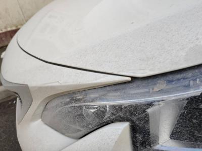

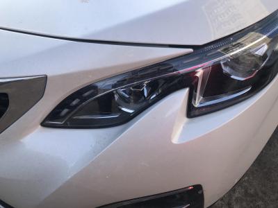

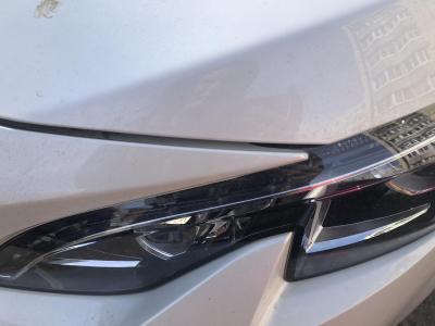

Добрый день! Только сегодня обратила внимание, у всех так ближе к фарам щель шире?
У меня так же...
Ссылка на сообщение
Мне сразу не понравился как стоял капот, регулировки там стандартные, выставил по своему усмотрению, сейчас ровно. У меня щель была справа.

Заехала к ОД, мастер посмотрел сказал ничего не сделать, что это проблема в бампере, так как в центральной части капота зазор минимальный, если его регулировать, то будет цеплять за бампер. В салоне стоял новый белый 3008 и зазоры у него такие же

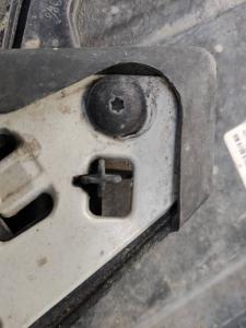

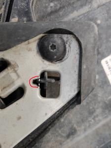

Я зазор отрегулировал немножко подрезав пластик, фото прилагаюIMG_20200321_161423.jpegIMG_20200321_161525.jpeg
Ссылка на сообщение
Я зазор отрегулировал немножко подрезав пластик, фото прилагаюattachicon.gifIMG_20200321_161423.jpegattachicon.gifIMG_20200321_161525.jpeg
Спасибо, идеально получилось, несовсем понятно что подрезать надо, под капот утром загляну
Ссылка на сообщение
Красным обвел то что подрезал, а белым пунктиром как было. Надеюсь понятно объяснил.
Можно еще подложить под болт, который видно на снимке, что нибудь типа кусочка шланга, чтобы зазор не ушел.
Ссылка на сообщение
Можно еще подложить под болт, который видно на снимке, что нибудь типа кусочка шланга, чтобы зазор не ушел.  attachicon.gifIMG_20200321_161423.jpeg
Спасибо, а болт это откручивать нужно? И чем?
