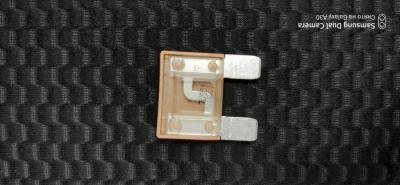

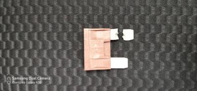

dimasik307 1 Опубликовано: 10 марта 2020 Жалоба Рассказать Опубликовано: 10 марта 2020 Вечером почистил контакты поставил новый предохранитель и все заработало. Спасибо за отчёт на форуме. Всем привет, сегодня столкнулся с проблемой эгур,на ходу перестал работать,почитал форумы и понял что 1 надо смотреть предохранитель 70 ампер под капотом,и вот что я обнаружил ,купил новый 50 р.Вечером буду пробовать. Image.jpegImage%20(1).jpeg 0 Цитата Ссылка на сообщение Поделиться на других сайтах
