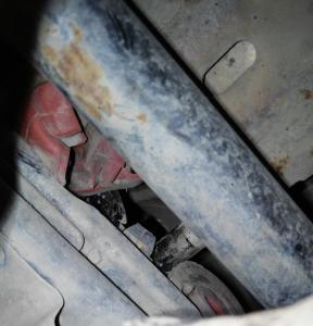

altersin Опубликовано: 14 августа 2019 Автор Поделиться Опубликовано: 14 августа 2019 Был сегодня на сервисе, приговорили кронштейн, за который подвешен выпуск сразу за двигателем. Глушак тупо лежит на стабилизаторе и создаёт ту самую вибрацию и звук. По крайней мере так мне показали и рассказали.Осталось найти, где купить этот чертов кронштейн (1714.H0), в России нигде нет. Ссылка на комментарий Поделиться на других сайтах Больше способов поделиться...

Мартын Опубликовано: 16 августа 2019 Поделиться Опубликовано: 16 августа 2019 Был сегодня на сервисе, приговорили кронштейн, за который подвешен выпуск сразу за двигателем. Глушак тупо лежит на стабилизаторе и создаёт ту самую вибрацию и звук. По крайней мере так мне показали и рассказали.Осталось найти, где купить этот чертов кронштейн (1714.H0), в России нигде нет.одного не пойму как выпуск может создавать вибрацию и тем более еще и не всегда,а лежит всегда???Был сегодня на сервисе, приговорили кронштейн, за который подвешен выпуск сразу за двигателем. Глушак тупо лежит на стабилизаторе и создаёт ту самую вибрацию и звук. По крайней мере так мне показали и рассказали.Осталось найти, где купить этот чертов кронштейн (1714.H0), в России нигде нет.одного не пойму как выпуск может создавать вибрацию и тем более еще и не всегда,а лежит всегда??? Ссылка на комментарий Поделиться на других сайтах Больше способов поделиться...
altersin Опубликовано: 16 августа 2019 Автор Поделиться Опубликовано: 16 августа 2019 А точно определили, что оно гремит? Кроме этой подвески ещё есть чему.Смотрели на подъемнике, кронштейн оборван, труба лежит на стабилизаторе, очевидно, что при нажатии на газ она содрогается и передает вибрацию. и тем более еще и не всегда,а лежит всегда???Потому что выпуск дрожать начинает не всегда, а при нажатии на газ. Ссылка на комментарий Поделиться на других сайтах Больше способов поделиться...
Мартын Опубликовано: 16 августа 2019 Поделиться Опубликовано: 16 августа 2019 Смотрели на подъемнике, кронштейн оборван, труба лежит на стабилизаторе, очевидно, что при нажатии на газ она содрогается и передает вибрацию. Потому что выпуск дрожать начинает не всегда, а при нажатии на газ.а так он не дрожит.... Ссылка на комментарий Поделиться на других сайтах Больше способов поделиться...
altersin Опубликовано: 16 августа 2019 Автор Поделиться Опубликовано: 16 августа 2019 а так он не дрожит....Если бы он не дрожал, его бы на резиновые подвесы не крепили. В любом случае, надо кронштейн менять, а там посмотрим. Ссылка на комментарий Поделиться на других сайтах Больше способов поделиться...

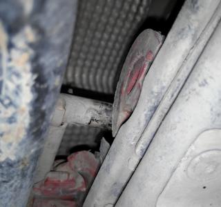

altersin Опубликовано: 16 августа 2019 Автор Поделиться Опубликовано: 16 августа 2019 Заехал на эстакаду, решил ещё раз всё сам осмотреть. Кронштейн оказался оказался целый, просто резинки вывернуло и крепления глушителя вылетели из них и он ушёл вверх. Вибрация скорее всего была не от биения об стабилизатор, а от биения об поддон, труба прямо вплотную к нему прижата была.Монтировкой оттянул трубу вниз и вставил в резинки на место. Проехал - вибрации нет, работает изумительно, переход в Drive из нейтралки вообще не заметен, я уже и отвык, что так тихо в машине было) Осталось заменить лопнувший кронштейн стабилизатора, о котором писал на первой странице, но это уже мелочи. The Конец. 2 Ссылка на комментарий Поделиться на других сайтах Больше способов поделиться...
