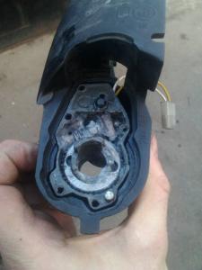

Попробуй в гараже на самом деле или феном, или обогревателем погрей. Тепло дойдет, там низ зеркала алюминиевый, тепло хорошо проводит. Если поможет-выдувпй компрессором воду. Если не поможет, тогда только разбирать, мыть, смазывать. Я через это проходил.
А подскажи тогда, до самого моторчика можно добрать не снимая зеркала с машины, а только разобрав корпус?
Имею ввиду именно моторчик, который складывает зеркало.
В общем нашел отчет на дружественном форуме. Можно всё расковырять не снимая зеркало с двери и это очень радует.
А греть феном и правда бесполезно, учитывая толщину, которую нужно прогреть. Подожду уже тепла, покатаюсь, если само не вылечится, буду разбирать.

Да грязью забилось в механизме складывания, у меня этой зимой подобное наблюдалось, вычистил пару листьев осенних из механизма, пшикнул силиконом, вроде работает, все равно зеркала складываю вручную, уже в привычку вошло.
