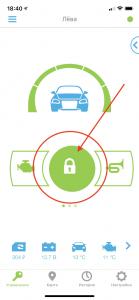

В твоём ПО от сигнализации на телефоне отсутствует кнопка отпереть авто?
Формально есть
Но у меня общение происходит только с кнопкой автозапуска, остальное - за ручки авто.

Формально есть
Все равно не понял в чем именно проблема.
1. Реализована кнопка в ПО, но не реализовано открывание авто при нажатии на нее
2. Установщик сигнализации накосячил, из-за чего кнопка в ПО не работает
3. Сам отключил кнопку в ПО.
Вот несколько вариантов, можешь выбрать правильный?

Ответ готов. Специально провёл эксперимент.
Краткие выводы. Если закрываешь кейлессом, то нажатие кнопки снятия с охраны на брелке сигнализации только снимает с охраны, замки остаются закрытыми.
Если закрывать авто не кейлессом, а кнопкой постановки на охрану брелка сигнализации, то при снятии с охраны открываются и замки дверей.

данный "косяк" мы вроде в теме про сигналки уже давно как-то обсуждали ))
это фича т.к. старлайн идет ведомым (slave) в случае закрытия через кейлес или с кнопки штатного ключа,
если закрывать с него, то открыть им можно, если нет, то нет.
Вроде Игорю из Казани по другому подключали и у него заработало в обоих случаях, но могу ошибаться.
Федю все устраивало и так, он заморачиваться не стал (опять же могу ошибаться).
Но хорошо помню советы по экспериментам Димыча про шоколадку и фольгу.
@Grizzly, кнопки можно менять, и заменить одну универсальную "откр/закр" на две отдельные "откр" / "закр",
ради любопытства, может так будут двери открываться?
но ИМХО не должны, т.к. при постановке на охр через СЛ он двери закрывает через салонную кнопку, т.е. и открыть может с неё же, а при постановке штатным пультом или кейлес - реакция на кнопку может быть другая.
В любом случае это не проблема СЛ, а скорей особенность реализации КАН и статусов в нем.
