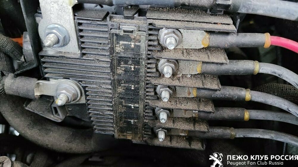

Очень хочу сделать то,чего так и не сделал ОД.Проверить предохранители и сам тэн.Правда и ОД готов это сделать,но если ничего не найдут,то за 3 нормочаса.Ищут они плохо,нормочас у них дорогой(за эти деньги лексию купить в Москве можно))),хочу попытаться сам.
Посему вопрос.Где,мать их,предохранители на тэн?Он один на всё или на каждую секцию свой?У меня перед акб болтается на вису черная плоская коробочка*** с силовыми проводами и предохранителями немалых номиналов и странного внешнего вида),а в блоке под крышечкой и у левой ноги нет ничего похожего.Да и в мануалах все как-то по другому... Тэн,если не ошибаюсь,у педали газа за мелкой панелькой должен быть.Если кто знает где реле-размеры моих границ не будут иметь благодарности(с) ))
И до кучи вопрос.А может ли заслонка какая-нибудь давать такие эффекты?Хотя бы и теоретически))
***Коробочка выглядит так:eek:
