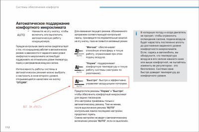

bandr Posted November 13, 2018 Share Posted November 13, 2018 Вроде Аллюр, дизель. Фен для обогрева переднего стекла вроде бы должен присуствовать. Но по факту не пойму, есть или нет, работает или как? Дует холодный воздух на непрогретом авто во всех режимах. Может я не знаю какую кнопку нажать. Турбо режим не помогает, обогрев переднего стекла тоже без эффекта.смешались в кучу кони, люди. фены... Итак для лобового есть подогрев. В виде нитей в зоне покоя щеток и вдоль левой стойки. сделано, дабы лед не намерзал в снегопад. Это первый подогрев. не фенДля заднего стекла имеется аналогичный любому современному авто мира ниточный подогрев. там такие красенькие по стёклышку. ежели подойтить и посмотреть...Тоже не фен, дуть не будет. Далее. В климатической установке для дизельного авто есть модуль со встроенными ТЭНами, в прессе пишут 3 штуки. При заводке авто и низкой температуре за бортом они начинают разогреваться (возможно не все, если не очень холодно) и греть подаваемый в салон воздух.И тут включается такая еретическая бесовская наука, как ФИЗИКА. Ежели включить вентилятор климатической установки на большУю скорость (то. что вы интенсивом нарекли) то процесс разогрева ТЭНов будет происходить заметно медленнее, ибо поток будет их охлаждать чрезмерно. Потому, мой Вам совет. Поставьте в опциях режим работы климата на "fast", температуру в диапазоне +20 + 23 и автомат... и будет счастье. И начинайте движение после заводки. ибо на бОльших оборотах двигателя. в теории. генератор дает бОльший ток в бортовую сеть, а значит (опять же в теории) разогрев ТЭНов будет происходить быстрее немного. Link to comment Share on other sites More sharing options...
Travmatolog Posted November 14, 2018 Author Share Posted November 14, 2018 "...Поставьте в опциях режим работы климата на "fast"..." Вот с этого момента можно поподробнее. Link to comment Share on other sites More sharing options...
antoshka32161 Posted November 14, 2018 Share Posted November 14, 2018 "...Поставьте в опциях режим работы климата на "fast"..." Вот с этого момента можно поподробнее.[/size]Скорость вращения вентилятора.Не обращайте внимания, он путает температуру со скоростью вращения вентилятора. Link to comment Share on other sites More sharing options...
bandr Posted November 14, 2018 Share Posted November 14, 2018 Скорость вращения вентилятора.Не обращайте внимания, он путает температуру со скоростью вращения вентилятора. Папрашу без амикашонства. В меню климата можно выставить режим работы автомата Там три установки. Надо завтра фото наделаю Link to comment Share on other sites More sharing options...

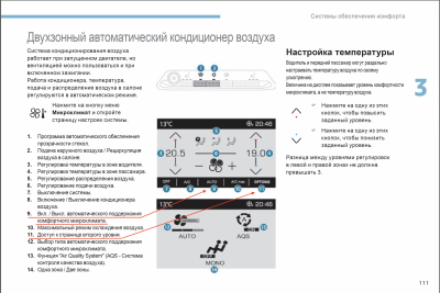

AFrol Posted November 15, 2018 Share Posted November 15, 2018 (edited) Фото в студию!!медведь выложил пруфыно не разжевал, что последовательное нажимание на кнопочку, обозначенную на картинке номером 13, как раз и позволяет "выставить режим работы автомата" (выбрать из трёх установок soft / normal / fast), о чем писал коллега bandr читайте мануал и наслаждайтесь результатом и это..., да: https://youtu.be/nT5_HPV4lLg Edited November 15, 2018 by AFrol Link to comment Share on other sites More sharing options...
