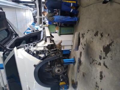

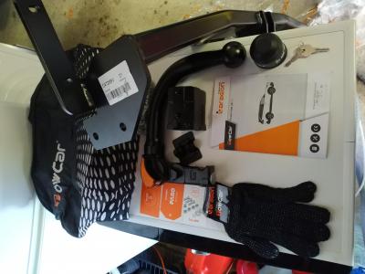

Vitanina Posted April 19, 2019 Share Posted April 19, 2019 (edited) Поставил себе Aragon быстросъемный.Вместе с установкой и электричкой обошелся в 31₽.Нога работает, компл. GT line с запасным колесом! Качество супер Пришлось немного разобрать???? Edited April 19, 2019 by Vitanina 2 Link to comment Share on other sites More sharing options...
