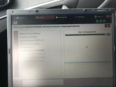

5. Прошел автоматическую телекодировку. (поскольку ручная телекодировка идeт только после автоматической)

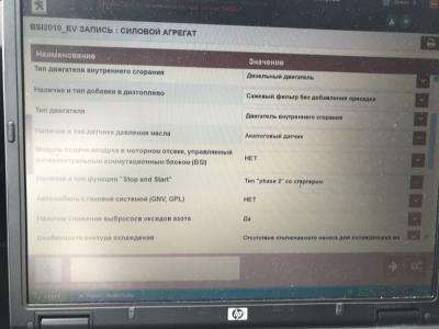

6. Зашел в ручную телекодировку

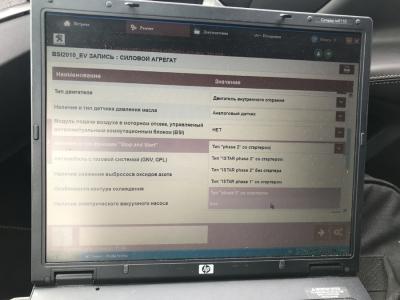

7. В пункте start stop указал "без"
8. Телекодировка.

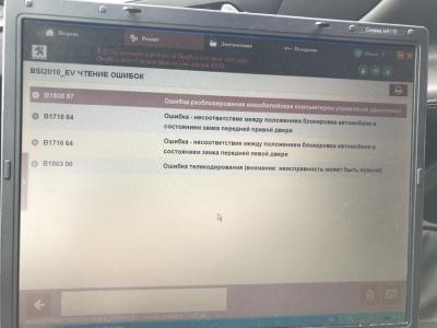

Машина кирпич, перестала заводится. :)
Покраснел как бурак!!!
Сошло 7 потов, пока заново шла автоматическая телекодировка, чтобы добраться до ручной телекодировки. (а процесс скажу я вам очень не быстрый)! Вернул все как было. Машина Завелась!

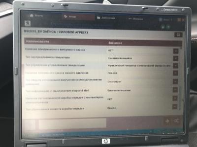

Предполагаю, что вместе с отключением старт-стопа стоит переключиться на евро 5, и тогда машина будет заводиться. Переключалка - там же, тип образования момента коробки передач.
Там же видна опция "тип информации от выключаетля stop and start", вполне возможно она тоже влияет.

@zenni, вполне вероятно, что отключать СС нужно не только в одном месте, но и еще где-то, так же вероятно, что что-то нужно  включит, причем иногда важна и последовательность, т.к. нужный пункт может появиться только после вкл/откл определенной функции. угадать правильную последовательность действий не всегда просто, тут нужно искать, кто уже прошел этот путь или точно знает.
